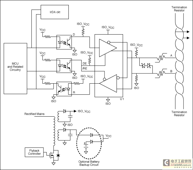

图1. 采用RS-485端口的电表结构图
图1所示为采用RS-485端口的电表结构图,通过光耦合器和变压器,端口与MCU和模拟前端之间实现了电气隔离。隔离功能可有效保护电路不受RS-485传输线上浪涌电流的损害。
电缆断开时,A、B线的上拉和下拉电阻决定接收器的状态。使用这些电阻能够在电缆断开时使接收器输出一直保持高电平,由此带来很多益处。图1系统中,IrDA电路有一个开漏输出,电缆断开时,如果RS-485收发器错误的将线路拉低,光耦合器输出晶体管将会接通,使总线保持低电平,禁止开漏IrDA模块和MCU之间的任何通信连接。电缆断开时产生一个高电平输出,系统可以在同一UART总线上使用其它开漏输出器件。
当RS-485总线与电力线(例如,220VAC)短路时,PTC和TVS可提供差模过压保护。
反激变压器的附加绕组为隔离电路供电,图1中,反激转换器有两路输出:第一路为MCU和模拟前端供电;第二路进行电气隔离,为RS-485端口供电。如果上述反激电源配合后备电池使用,MCU的供电电源(图中的VCC)实际经过了“二极管或操作”。这意味着电池供电时,不存在隔离的isolated_VCC。因此,RS-485电路没有“接通”,所以电表在断电期间不能进行通信,也无法通知已经停电。

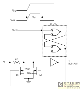

热插拔 在多点系统中,例如RS-485,保证只有一个发送器工作非常关键。如果两个或多个发送器处于工作状态,将会出现总线竞争,导致误码。通过软件可以部分解决总线通信中的误码问题,但是硬件工程师应首先避免出现这些误码。Maxim的热插拔特性解决了总线竞争时出现的两种常见问题:
  1. 收发器在已经工作的总线上首次上电。
  2. 在已经工作的系统中带电插入收发器卡。
这两种情况下,驱动RS-485收发器的微控制器(µC)将重新复位。大量µC使其I/O口进入三态。一旦软件开始运行,微处理器引脚将最终配置为合适的状态。但在初始上电与引脚正确配置完成之间会出现问题,主要问题是,RS-485收发器的发送使能(DE)引脚将“看到”一个逻辑高电平。出现这一问题是由于噪声或漏电流将三态引脚上拉至高电平。
Maxim的热插拔电路通过两个步骤解决这一问题。在第一个10µs期间,RS-485收发器上电,通过5kΩ电阻的600µA强下拉电流将DE引脚拉低,强下拉电流使DE引脚的所有电容放电。10µs后,采用100µA下拉电流保持逻辑低电平不受漏电流和噪声的影响。在外部电源将DE引脚拉高之前,100µA的下拉电流将一直保持有效。一旦引脚出现高电平,关闭100µA电流源,RS-485收发器正常工作(参见图4)。这一特性确保RS-485收发器的发送器为三态,避免总线竞争。
图4. Maxim DE引脚的热插拔电路简化框图

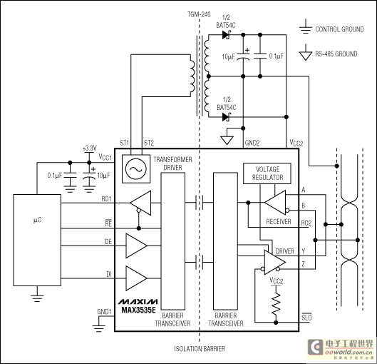

隔离 MAX3535是单片隔离型、3.3V或5V供电RS-485收发器。包括容性隔离,集成了RS-485收发器,内部H桥接驱动电路配合外部商用化变压器,在16引脚SO封装内实现了单片隔离的RS-485方案。由于不必在反激电源中采用额外绕组,也不必采用光耦合器,因此大大降低了设计难度。另外,由于MAX3535是自供电,当电表采用电池供电时,RS-485端口也能正常工作。MAX3535E还提供热插拔、失效保护、ESD保护以及摆率限制等功能(图5)。
图5. MAX3535E的典型应用电路
