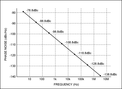

另一种方法是,我们从抖动倒推相噪。于是,对于2GHz时100fs的抖动:
式4
SSB噪声功率为:
式5
式5结果等效于-61dBc的总噪声功率(SSB)。如果假定相噪在1Hz到10MHz均匀分布,那么,换算成dBc/Hz,得到以下相噪模板(图2)。
图2. 相噪模板

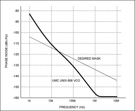

毫无疑问,2GHz下抖动< 100fs是一个非常不错的相噪值,特别是在10kHz至100kHz范围内。从图中可以看出,10kHz时的相噪大约为-114dBc/Hz。但很少有分离²的VCO能够达到这一水准,当然,集成VCO也很难达到这一目标。UMC (Universal Microwave Corporation)的VCO能够达到这一低噪级别。UMX系列产品的带宽为500MHz至5GHz,其10kHz相噪可以达到-112dBc/Hz以下。即使UMX系列中指标最差的VCO也满足我们的要求。
图3. UMX-806-D16对应于相噪模板的相噪
图3给出了4GHz VCO (UMX-806-D16)最差情况下的相噪和我们的目标相噪模板。该VCO在20kHz以下的相噪很高,但通过设计锁相环滤波器带宽可以抑制低频偏VCO噪声。假设没有其它因素的影响,可以得到很好的10kHz以上的相噪指标。请注意,这些相噪要求来自2GHz振荡器。然而,图3给出的是4GHz振荡器的曲线,它需要额外的2分频来保证50%的占空比。假设2分频自身不影响总相噪,将使VCO的相噪降低6dB,整个曲线平行下移6dB。

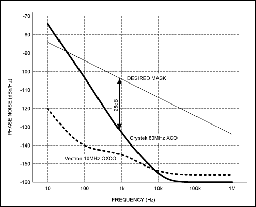

请注意,参考时钟也会产生噪声,但多数分布在环路滤波器带宽以下。图4给出了Crystek®的80MHz晶体压控振荡器的伯特图和目标相噪模板。注意,锁相环频率增益将等倍放大参考时钟的相噪。因此,对80MHz晶体和2GHz输出,其增益为25。结果,Crystek曲线将上移28dB。该平移意味着参考时钟的相噪在1kHz非常高³。然而,相噪模板假定总噪声功率在频偏以内均匀分布。当然,情况不一定是这样,所以1kHz以外的恒定相噪加上1kHz以内的噪声仍然可以满足我们的抖动指标。
图4. 参考时钟的相噪
图4的相噪分析还包括了Vectron恒温控制振荡器(OCXO),具有极低相噪。注意,OCXO容易消耗更多功率(达到瓦特量级)。

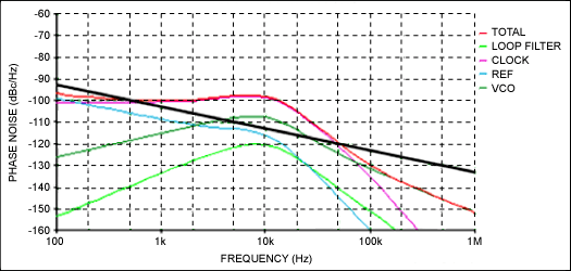

ADIsimPLL (由Applied Radio Labs为Analog Devices编写)可以用来分析该电路,它包括多个UMC的VCO模型。图6给出了由不带分频器的UMC 4GHz VCO和Crystek振荡器组成的PLL相噪伯特图。2kHz以下,参考时钟的噪声占主导地位;2kHz以上,鉴相器相噪占主导地位;70kHz以上,VCO噪声占主导地位。
图6包括了图2的目标噪声模板(粗黑线)。显然,总噪声在50kHz以下超出了模板,这将产生200fs的抖动。实际仿真存在一个问题,即如何解决鉴相器的相噪。它应该等于特定器件的噪底(-219dBc/Hz)乘以VCO/PFD频率,即4000MHz/25MHz,或44dB,平移118dB。还需进一步的核查,但即使将PFD (鉴相器)噪声去除,该结果仍然不可接受(167fs)。
图6. 使用VCO的仿真结果:4GHz下的相噪
除了PFD噪声,滤波器设置接近于10kHz时的VCO噪声峰值。剩下的主要问题是参考时钟噪声,不幸的是,40kHz以上优于模板性能不足以消除该噪声。所以,需要采用其它类型的振荡器来满足相噪要求,例如:OCXO。

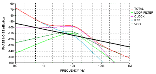

该设计的印刷电路板(PCB)可以适用三种或四种不同的XO引脚排列。图7给出了采用Vectron OCXO的仿真结果。即使考虑鉴相器噪声,最终的抖动为86.5fs。该抖动留出一定裕量给没有考虑的分频器噪声(该噪声应该没有明显的负面影响)和可能需要的放大器。
图7. 使用Vectron OXCO的仿真结果:4GHz下的相噪
