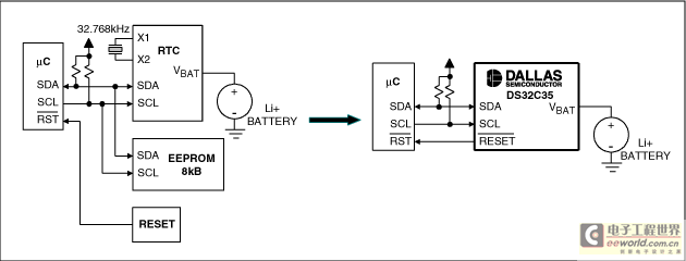

新型DS32X35系列产品具有精确的计时功能,将四个分离器件集成到单一芯片。图1给出了集成RTC、非易失存储器、系统复位和32.768kHz晶体的DS32X35内部框图。
图1. DS32X35的高集成度优势
