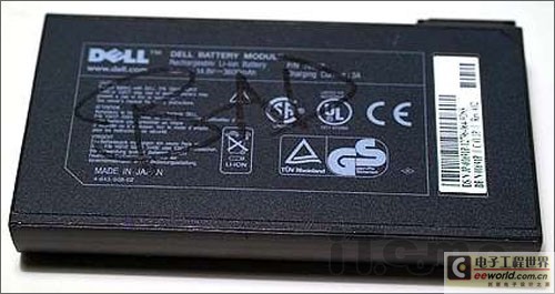

这是我们平时看到的笔记本电池完整外观
  一般来说,电池的接缝都是通过粘合剂粘在一起的,因此我们很容易看到粘合的位置,不过基本上这个接口位置,没有强力工具,基本是无法打开了。

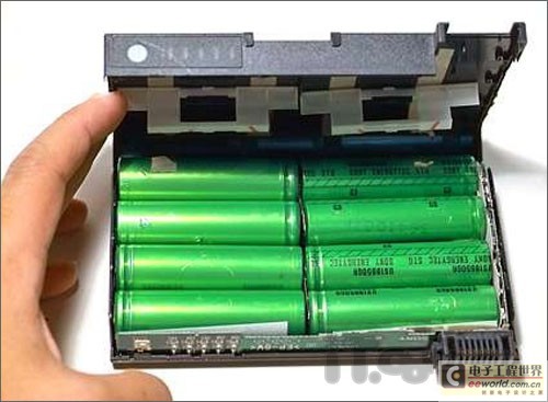

拆解之后,大家可以看到,95%以上体积都是电芯,外加一块电路板

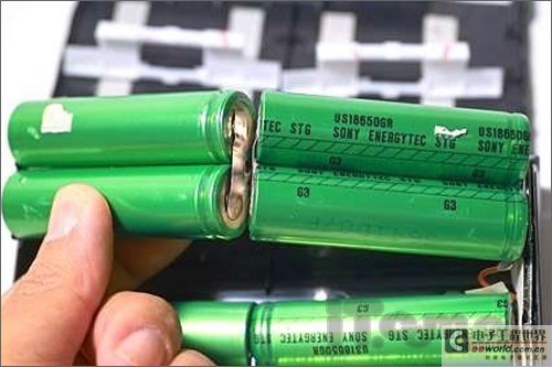

笔记本电池基本都是电池组
  电池主要就是壳子+电路板+电芯,看起来最重要的部分是电芯,其实不然,最主要的部分是电路,因为一个电池本身的使用过程,是记录在电路板中的。维修一个电池,如果只是简单的更换电芯,那是没有用的,因为关于这个电池本身的好坏,一直都有记录在案。因此如果大家如果有去打听电池维修,会发现一个解锁的词语,其实就是将电路板锁记载的有关电池的信息重置,例如将充电次数、以及使用时间等重新设,加上全好电芯的搭配,就会实现跟新电池一样的延续时间。这些是后面我们维修部分所要探讨的内容。
