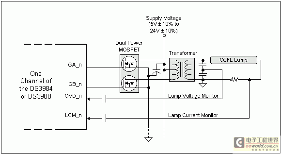

DS3984和DS3988是多通道的冷阴极荧光灯(CCFL)控制器。这些控制器采用推挽式驱动架构,可将直流电源电压转换成为驱动CCFL灯管所需的高压交流波形。图1给出了这种驱动架构的示意图。
图1. DS3984/DS3988 CCFL驱动示意图
控制器的每一个通道驱动两个逻辑电平控制的n沟道MOSFET,这两个MOSFET分别连接在升压变压器初级的两端和地之间。变压器初级线圈的中心抽头接直流电源。控制器轮流打开两个MOSFET,从而在变压器次级产生一个高压交流波形。
在推挽式驱动架构设计中,设计的关键是正确选择变压器匝数比。对于给定的灯管工作电流,变压器匝数比与CCFL灯管电压成正比,与直流电源电压成反比,如下式:
灯管工作电压 α 变压器匝数比 × 直流电源电压
对于给定的直流电压,较高的CCFL灯管工作电压需要较大的变压器匝数比。对于特定的CCFL灯管,较高的直流电压需要较小的变压器匝数比。CCFL灯管的工作电压与灯管直径、长度等因素有关。灯管直径越小、灯管越长,所需要的工作电压越高。

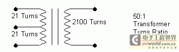

定义:变压器匝数比
本应用笔记对变压器匝数比的定义为:次级线圈圈数和两个初级线圈圈数之和的比值。例如,一个50:1的变压器可能由2100圈的次级线圈和两个21圈的初级绕组组成[2100/(21+21) = 50]。
