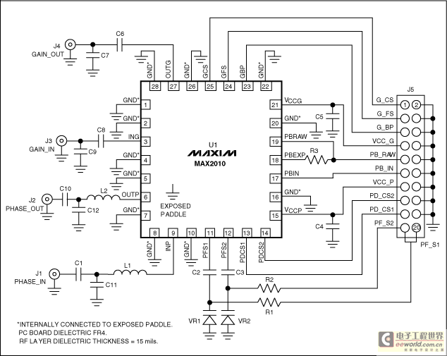

修改说明
实验表明,通过简单改变输入、输出匹配电路,可以使MAX2010可调节RF预失真器的频率范围扩展到500MHz以下。注意这些改变只涉及相位部分,虽然对于AB类应用最好只更改MAX2010的相位部分,对增益电路作适当修改也是允许的。
在MAX2010标准评估板(图1)的基础上作以下修改,可以获得450MHz下的最优性能:
C11:从“未安装”更改为4.7pF
C1:从8.2pF更改为330pF
L1:从5.6nF更改为15nH
C12:从“未安装” 更改为4.7pF
L2:从5.6nF更改为15nH
图1. MAX2010评估板原理图

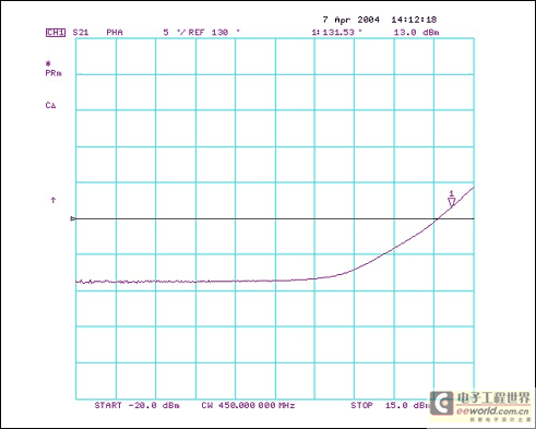

450MHz下的相位扩展特性
图2给出了经过上述更改后,在450MHz下典型相位扩展。
图2. MAX2010在450MHz下的相位扩展特性

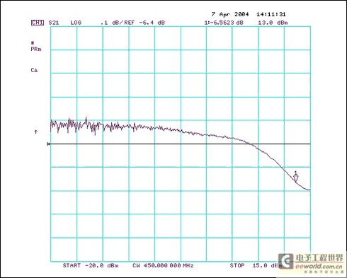

450MHz下寄生增益压缩特性
图3给出了经过上述元件更改后所能达到的典型增益压缩特性。
图3. MAX2010在450MHz下的寄生增益压缩特性

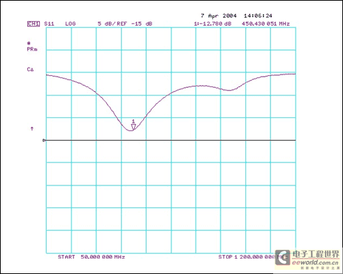

450MHz下的输入匹配
图4. MAX2010在450MHz下的输入匹配特性

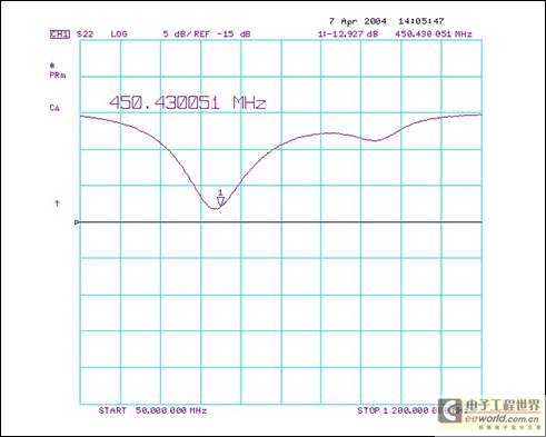

450MHz下的输出匹配
图5. MAX2010在450MHz下的输出匹配特性
