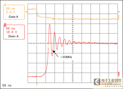

无抑制时的漏极电压

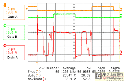

图1详细列出了使用15V直流电源工作时,推挽式驱动器的典型栅极驱动电压和漏极电压波形。在推挽式驱动结构中,当互补MOSFET开启时,正常情况下漏极电压会升至直流电源电压的两倍(或者本例中的30V)。然而,如图1所示,尖峰电压却高达54V。在MOSFET关闭以及互补MOSFET开启时,n通道功率MOSFET的漏极也会出现尖峰电压。
图1. 无缓冲电路时的漏极电压

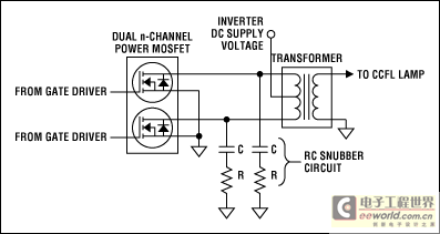

可以通过为每个漏极添加简单的RC网络来抑制尖峰电压,如图2所示。合适的电阻(R)和电容(C)值可由如下过程确定。在阐述该过程之后,将有一个实例演示如何降低图1所示的尖峰电压。
图2. 推挽驱动器的漏极缓冲电路

  1. 测量尖峰谐振频率。见图3所示实例。

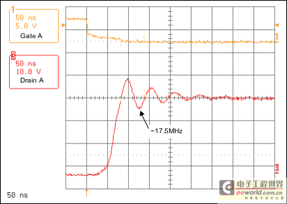

  2. 在MOSFET的漏极和源极上并联一个电容(无电阻,仅电容),调整电容值,直到尖峰谐振频率降低到原来的二分之一。此时,该电容值为产生尖峰电压的寄生电容值的三倍。
  3. 因为寄生电容值已知,寄生电感值可用如下等式求得:
    L = 1 / [(2πF)² x C],其中,F=谐振频率,C = 寄生电容值

  1. 找出谐振尖峰电压的频率。图3显示出它大约为35MHz。
    图3. 无缓冲电路的谐振尖峰电压的频率
  2. 在漏极和地线之间并联一个电容,以将谐振频率降至大约一半(17.5MHz)。如图4所示,330pF的并联电容即可将谐振频率降低至大约17.5MHz。最佳电容值可以通过尝试并联不同容量的电容来确定。最好从小容量电容开始(比如100pF),然后逐渐增大。
    因为330pF的并联电容即可将谐振频率降至原来的二分之一,寄生电容值应该是其三分之一(大约110pF)。
    图4. 提供330pF并联电容时的谐振尖峰电压频率

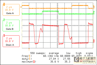

  5. 选择适当的电阻和电容值。缓冲电路中的电阻值R应该接近41Ω,而电容值C应该在寄生电容110pF的四到十倍之间。在本例中,我们选择电容C为1000pF,大约为寄生电容值的九倍。
    图5显示了加入由39Ω电阻及1000pF电容组成的缓冲电路后的结果。
    图5. 加入RC缓冲电路(39Ω,1000pF)后的漏极电压
