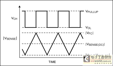

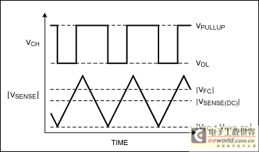

用于调节检流电阻电压的控制电路包括一个带有基准的滞回比较器,比较器输出驱动一个开漏输出引脚。预充和浮充模式下的滞回电压约为快充模式下的25%,因为这些模式下使用的基准电压较低。开关速度取决于ICHARGE从一个峰值到达另一个峰值然后返回需要的时间,包括反馈电路及开关切换QSW和DCATCH的所有延时。这些延时会使ICHARGE超过比较器的一个或两个门限,从而导致高于标称值的峰值变化。图2给出了一个理想的开关控制波形,图3则为QSW出现过长关闭延时的波形。

ICHARGE的变化率由电感L的电压和电流间的关系式决定:
V = L × di/dt和dt = L × di/V
由此,QSW的开、关状态持续时间会随着每种状态下L的电压及ICHARGE从峰值到峰值的变化而不同。ICHARGE的峰峰值由充电模式的滞回电压及导致比较器电平过冲的任何控制电路延时决定。有关检流比较器的快速充电基准电压(VFC)和滞回电压(VHYS_FC)的定义请参考DS2715数据资料。
为了简化开关速度的近似计算,假设每个QSW状态下电感电压保持稳定不变。此外,我们还假设VSENSE从峰值到峰值的中点[VFC + (0.5 × VHYS_FC)]保持合理的稳态条件,以便计算每种状态下的电感电压。经过上述简化,可以计算出QSW_ON和QSW_OFF状态下图1所示参考电路的环路电压,按照下式可以得到给定电池电压下的电感电压:
VL(QSW_ON) = VIN - VDIODE - VQSW - VPAR - VBATT - VSENSE(公式1)
VL(QSW_OFF) = VPAR + VBATT + VSENSE + VDCATCH(公式2)

计算出每种状态、每个工作点的电感电压后,将控制电路的延时合并到QSW的开、关时间内。根据我们的近似条件,首先使用以下公式计算由于QSW的开、关延时导致的额外ICHARGE变化:
di(on delay) = dt × V(on)/L, 其中dt = tPDLY + tSW_OFF(公式3)
di(off delay) = dt × V(off)/L, 其中dt = tPDLY + tSW_ON(公式4)
电流的这一额外变化可以看作是ICHARGE由于控制信号或晶体管开关延时而超出比较器门限。为简便起见,我们假设电感电压在每种状态下保持不变。由于延时导致的额外变化被计入滞回引起的电流变化中,可以进行如下计算:
di(Qsw_ON) = VHYS_FC/RSENSE + di(on delay)(公式5)
di(Qsw_OFF) = VHYS_FC/RSENSE + di(off delay)(公式6)
经过调整的ICHARGE变化量代入理想的电感电压等式,结合前面的电感电压计算公式,确定QSW的总体开、关时间。通常,双极型晶体管有可能造成过长的开关延时,需要在计算时加以特别考虑,但用户也可以对MOSFET进行建模计算。
