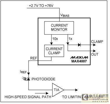

MAX4007/MAX4008为高精度、高边、高压电流监测器,设计用于监测光电二极管的电流。这两款器件提供了一个用于基准电流的连接点(REF)和一路正比于基准电流的检测输出。在IC的REF引脚处连接适当的APD (雪崩光电二极管)或PIN (阳极-本征-阴极)光电二极管,如图1所示。REF引脚向光电二极管阴极源出电流。
图1. MAX4007高边电流监测器的典型应用电路
由于光电二极管伏安特性中的陡峭斜率,光电二极管微小的电压变化就会导致较大的电流变化,从而改变了光纤应用电路的总增益。光电二极管的电压降随温度和电流变化。MAX4007器件的压降(VBIAS - VREF)典型值为0.8V,最大值为1.1V。

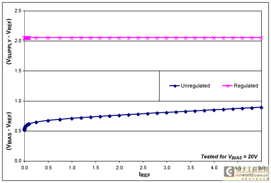

图2所示为基准电压随REF电流IREF的变化关系。该图给出了传统的未经稳压的电路测试结果,光电二极管电流在1µA至4mA范围内变化时,VREF变化量高达0.4V。在一些应用中,可能无法接受如此大的VREF变化。对REF电压进行稳压时最大的问题在于VBIAS可能高达76V。

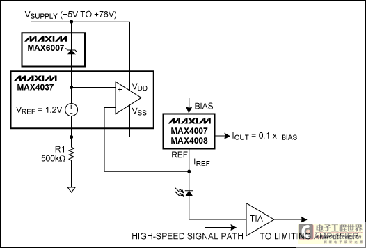

图3所示稳压电路通过保持固定的VSUPPLY至VREF压降解决了上述两个问题。该电路包括2.048V稳压基准(MAX6007)和低偏置电流、带有1.2V内部缓冲基准的运算放大器(MAX4037),电阻R1用于设置偏置电流。
在整个5V至76V电源电压范围内,运算放大器上的电源电压始终保持在3.248V (2.048V + 1.2V)。MAX4037运放的输出馈入MAX4007的BIAS引脚,且其REF引脚接至运放的反相输入端。运算放大器可吸收REF电压的任何变化,保持该电压固定至同相输入(VSUPPLY - 2.048V)。MAX4037能够源出1µA至4mA整个范围的光电二极管电流。
图3. 用于MAX4007/MAX4008电流监测器的稳压电路

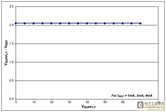

根据图2中所示稳压电路的测试结果,可以断定光电二极管电流在1µA至4mA范围内变化时基准电源(VSUPPLY - VREF)保持恒定的2.047V。从图4可以看出;当供电电压范围为5V至76V时,对应于1mA、3mA和4mA不同基准电流,基准电压仍可保持恒定。
