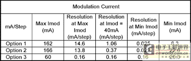

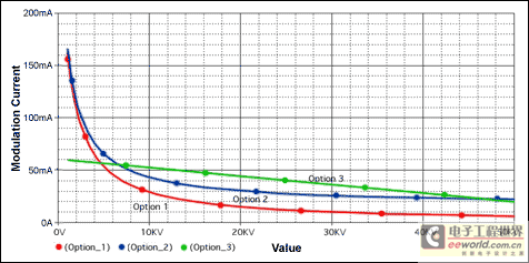

图1. PSPICE结果:调制电流与电位器阻值的对应关系
图2. 总结:调制电流与电位器阻值的对应关系

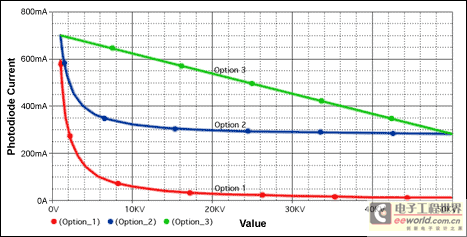

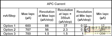

图3. PSPICE仿真结果:光电二极管电流与电位器阻值的对应关系
图4. 总结:光电二极管电流与电位器阻值的对应关系

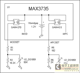

图5. 选项1电路图
MAX3735 (图5)采用电流镜产生调制电流和APC的设定值。利用1.2V带隙基准设定MODSET和APCSET节点的电压。这些节点的对地电阻定义了镜像电流。MODSET电流乘以镜像增益270,得到最终的电流值。APC控制环路会伺服激光器功率,直到光电检测二极管电流等于APCSET定义的电流值。光电检测二极管电流是APCSET节点电流的一半(MAX3735数据资料中给出的APCSET增益为1是错误的)。
选项1
最简单的接口方案是将DS1859与MODSET和APCSET直接连接。此时得到的电流与电阻的倒数成比例。这个非线性函数意味着在大电流时具有低精度,在小电流时具有高精度。另一个问题是调制电流超过推荐的最大电流60mA,超出DS1859范围的10%,由于这些大电流值在编程或测试时可能偶尔被选用,所以必须保证它们不会损害任何元器件或对眼睛造成安全隐患。
如果可以解决上述限制,这将是成本最低的选择。

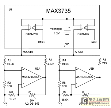

图7. 选项3电路图,运算放大器电路
选项3
在选项1和2中,流经电位器的电流与1/R成比例。这个反比例函数是导致非线性的原因。如果将电位器放在一个运放的反馈回路,那么增益就是电位器阻值的线性函数。如果这个运放以线性增益放大基准电压,运放的输出电压也会是电位器阻值的线性函数,从而产生一个与电位器阻值成线性关系的电流。一旦得到与R成线性关系的电流,1/R非线性问题就迎刃而解。
图7电路的工作过程可以按照如下方式理解(参考MODSET示例中的标示),R1和R2在运放U3的同相输入端产生参考电压(本例中为0.2V)。因为分压器的电流也会对MODSET电流起作用,设计公式中必须考虑这些因素。参考电压乘以运放增益,1+Rds1859/R3。流过R4的电流为:MODSET的电压(1.2V)减去运放输出电压,再除以R4。
选项3设计
以下介绍设计MODSET和APCSET运放电路时需要的公式。在使用这些公式之前,必须有一些工程决定。
运放选择
运放必须有良好的直流特性,小巧且价廉。采用SC70封装的MAX4245单运放和采用SOT23封装的MAX4246双运放可以达到这些要求。它们的输入失调电压是1.5mV (最大),输入失调电流为6nA (最大),偏置电流为50nA (最大)。
运放同相输入端的电压
这个电压必须很大,以至于可以减小运放失调电压带来的影响。上述电路在最差情况下的PSPICE分析表明:最好超过100mV,本例选则了200mV。
最大和最小电流范围
设计者需要确定MODSET和APCSET的目标电流范围。这个范围应该足够大,可以覆盖初始误差、温度以及器件老化带来的影响。本例选取值与HFRD-04.0参考设计中的取值类似。
电阻分压器的顶部电阻
电阻分压器的顶部电阻R1和R5要求大阻值,使分压电流小于MODSET或APCSET的最小电流。本例中选择49.4kΩ,得到电流20µA,它远远小于所要求的最小电流。
如果确定了工程参数,将结果带入下式,可以得到其它电阻的阻值。通过方程得到的阻值也许不是标准值,可以选择一个相近值。重复并重新计算,仿真或用实际的电阻搭建电路,确保电路输出满足电流范围的要求。与所有电子电路一样,在投入实际生产前这些设计应该经过充分的测试。
