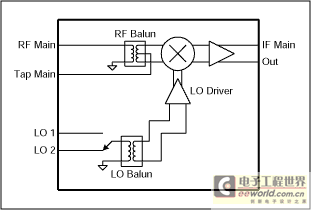

Maxim的MAX9993高线性度下变频混频器具有图1所示功能:
图1. MAX9993等效电路
MAX9993在PCS和UMTS频带的指标如下:
  • 变频增益 = 8.5dB
  • 噪声系数 = 9.5dB
  • 三阶输入截点(IIP3) = +23.5dBm
  • 三阶输出截点(OIP3) = +32dBm
  • 二阶输入截点(IIP2) = +60dBm
  • 二阶输出截点(OIP2) = +68.5dBm
  • 低本振驱动电平:0到+6dBm
  • 两路开关(SPDT)为GSM应用选择LO输入(本振开关在无切换应用重,如cdma2000®,选择固定本振信号)

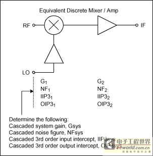

图2所示是一个无源混频器、中频放大器和LO放大器组成的分立方案。图中使用了单端元件,其二阶线性度与Maxim的集成混频器相比较差。从集成RF混频器的数据资料看,为了与Maxim的集成混频器进行比较,RF电路设计人员必须在无源设计中考虑各个分立元件的等效串联特性。例如,设计人员不仅要注意无源混频器的三阶输入截点,而且要考虑它的三阶输出截点和包括中频放大级在内的整体系统响应。此外,设计者还必须计算无源混频器方案的等效增益和噪声系数,并将结果与集成混频器参数进行比较。
图2. 分立混频器/中频放大器
对每级电路都使用了以下符号:
G = 变频功率增益
NF = 噪声系数
IIP3 = 输入三阶截点
OIP3 = 输出三阶截点

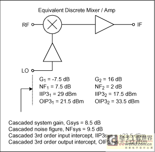

图3总结了等效的串联参数:
图3. 无源混频器与中频放大器的串联响应
由计算所得的中频放大器参数可知,要找到一个具有16dB增益和2dB噪声系数的中频放大器非常困难,而且使用该分立方案不能达到MAX9993所具备的二阶线性指标。另外,还至少需要一个或两个外部本振放大器,以产生Mini-Circuits HJK-19MH混频器所要求的+13dBm本振驱动电平。
