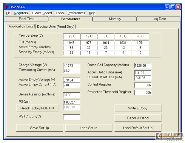

图1. 用户可在Parameters表格的Application Units子表格中输入常规单位(如mA,V,mAhrs和mΩ)的应用数据。

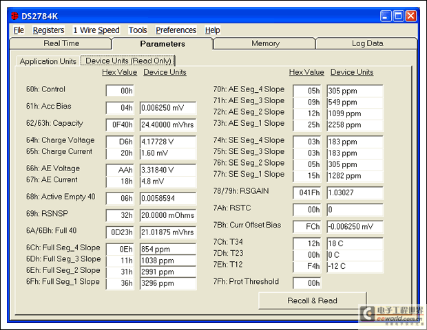

图2. Parameters表格的Device Units子表格中给出了DS2784实际保存的参数。

图1给出了DS2784电量计精确工作时所需的参数。点击Write & Copy按钮时,DS2784K软件将参数转换成器件实际存储的格式,如图2所示。然后这些数值被写入并复制到EEPROM的60h–7Fh地址中。
下面的章节给出了将应用参数转换为保存在器件各地址中实际值的计算过程。计算中使用的单位如AccBias_µV表示累计偏移寄存器以单位µV显示,AccBias_mA表示同一个数值以单位mA显示。编程入各EEPROM地址的数值以十六进制给出,格式为数值地址(EEPROM ADDRESS),各用一个字节表示。下面计算中的例子数据来自图1所用等式中的数值,它们还提供图2中的数值。
