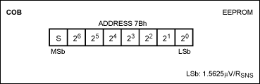

图1为COB寄存器格式。COB是一个8位2进制补码,存储在参数EEPROM存储区的一个字节中。COB寄存器的值可在-199.68µV至+198.12µV间调节,步长为1.5625µV。
图1. 计算出的COB值应按照以上COB寄存器的格式写入地址7Bh

    COB值叠加到测得的电流值(如公式1所示);因此,电流寄存器的负值应写入COB寄存器以消除失调。电流寄存器及COB寄存器具有相同的LSB (1.5625µV),因此,可以很方便的确认新值。
    例如,如果读取的电流寄存器值为+4.6875µV (+3 LSB),则只需将-4.6875µV (-3 LSB)写入COB寄存器。
  5. 写入并复制COB值
    步骤4中确定的值应以2进制补码格式写入COB寄存器(地址0x7Bh)并复制到EEPROM中。本例中的COB值为-3 LSb,所以2进制补码为0xFDh。
