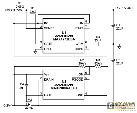

图1所示电路提供完备的热插拔功能,为+5V和-5.2V电源提供限流、断路器功能。电路采用MAX4272低电压正电源控制器支持+5V通道的热插拔,由于无法找到用于低电压的负电源热插拔控制器,我们使用了MAX5900高压负电源控制器支持-5.2V通道。将MAX5900的接地端连接到+5V电源,+10.2V的电源压差能够满足MAX5900的-9V至-100V供电范围要求。由于MAX5900具有-9V的最低供电电压,所以在本设计中选择了这款器件。除MAX4272外,也可以选择其它低电压正电源控制器用于本设计,但MAX4272在8引脚封装内集成了全面的功能,因此在本设计中选择这款器件用于正电源的热插拔控制。
每个通道均提供过载(电流大约为1A)故障关断,发生故障时可以自动重新开启。MAX5900利用M2 MOSFET的RDS(ON)作为检流电阻,VSENSE的触发门限为200mV。选择RDS(ON) = 0.2Ω的MOSFET作为M2,可以获得大约1A的过载门限。有关延时和定时信息,请参考器件数据资料。

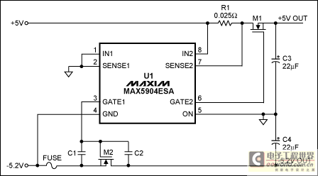

图2电路为正、负电源同时提供限流、热插拔启动控制功能,但仅为+5V电源提供断路器功能。以下介绍的单芯片方案利用MAX5904同时支持+5V和-5.2V的热插拔,MAX5904设计用于控制两路正电源的带电插拔,按照如下电路设计,可以用其控制一路正电源和一路负电源。选择MAX5904的优势是能够控制两路电源,并且只需要很少的外部元件。
按照以下配置,MAX5904可以将+5V电源当作+10.2V电源控制,提供断路器功能;将-5.2V电源当作+5.2V电源处理,实现热插拔管理功能。
  • MAX5904的GND引脚接-5.2V
  • IN1和SENSE1引脚接地
  • IN2引脚接+5V
当MAX5904处于关闭状态时,两个栅极驱动输出均处于-5.2V。导通模式下,GATE2提供比VIN2高出5.4V的驱动,GATE1提供比VIN1高出5.4V的驱动。启动过程中,为+5V和-5.2V提供常规的浪涌电流限制,但对负电源没有断路器功能,可以安装一个保险丝提供必要的保护。
MA5904无法检测负电源故障,但可以检测+5V电源的故障。一旦检测到故障状态,将同时关断两个通道。经过一段延迟时间后,两个通道将自动重试,重新开启。利用ON引脚可以实现通/断控制,但需要一个简单的电平转换电路,因为MAX5904是以-5.2V为参考点,而非GND。

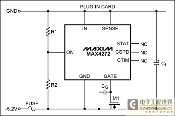

图3所示为-5.2V、单通道热插拔电路,利用MAX4272低电压正电源热插拔控制器提供负电源热插拔管理。MAX4272的GND引脚接-5.2V电源,IN和SENSE引脚接电路的地。MAX4272相当于工作在+5.2V电源的电路。由于电路中没有使用检流电阻,因此无法提供过载断路功能。除MAX4272外,也可以选择其它器件用于本设计,但MAX4272所需要的外部元件最少。
图3. 单通道负电源热插拔电路不具备断路器功能,可调节开启电压。
MAX4272的ON引脚可以直接连接到电路的地电位,当-5.2V电源开启并且电压达到-2.4V以后150ms时,热插拔控制器开始启动。更换电阻R1和R2,可以设置更接近+5V的开启电压。调节R1/(R1+R2)分压比,使ON引脚电压上升到所要求的负电源电压以上0.6V,开启热插拔控制器。
启动过程中电路内部没有限流功能,因此利用CG减缓开启时栅极电压的上升速率。内部栅极驱动电流约为100µA,负载电容将按照下式所示的速率充电:
公式1
其中,CGATE = CG + CGS (M1)。
由于该电路不具备限流功能,最好在-5.2V电源上串联一个保险丝,如图2所示。
