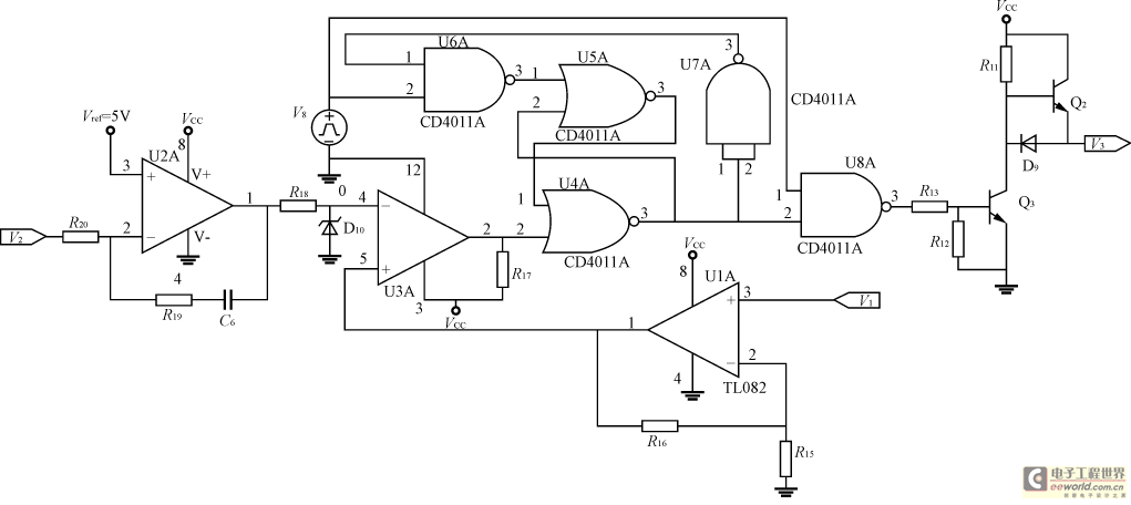

PWM逻辑电路及输出电路
2011-05-20 22:22:11来源: 互联网 关键字:逻辑  逻辑电路  输出  输出电路
图1中,V8为振荡电路产生的振荡脉冲,其占空比为50%,由该脉冲决定开关器件的工作频率。V1为原边电流采样电阻上的压降,V2为输出电压的反馈值,V3是用于驱动开关管的信号。V2经过PI调节器进行误差放大后输入到比较器的反向端,与输入到比较器同向端的经过误差放大后的V1值进行比较,从而决定V3的脉宽大小。逻辑电路产生的信号经过输出级后用来驱动MOSFET的开通和关断,该信号(V3)的占空比与输出电压的反馈值V2成反比,实现电压反馈式的控制环,同时,该信号的占空比还与输入的直流电压值成反比,以实现电路的前馈控制。V3信号由经过放大后的原边电流的采样电阻上的电压值和经过PI调节器的输出电压的反馈值共同来控制。图2为各个反馈信号的误差放大值、振荡脉冲V8以及MOSFET的驱动信号V3波形。图2中1)为振荡脉冲V8的波形,2)为驱动信号V3的波形,3)、4)为电压反馈和电流反馈值经过误差放大后的波形(V2和V1的波形)。
