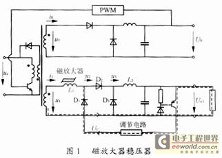

磁放大器稳压器是通过调节主变压器次级侧的脉冲宽度来达到输出稳压的目的。一个典型的正激变换器的二次侧磁放大器稳压器的原理图如图1所示。
由图1可见,磁放大器稳压器中的关键部件是控制电感L和复位控制电路。控制电感是由具有矩形B?H回线的磁芯及其上的一个绕组组成。该绕组兼起工作绕组和控制绕组的作用。磁芯的工作点如图2所示。
由图2可见,当磁芯工作于点①时,磁芯饱和,控制电感的阻抗|Z|接近于0,控制电感器相当于短路。当磁芯工作于点②时,磁芯处于复位状态。复位(Reset)是指磁通到达饱和后的去磁过程,使磁通或磁密回到原来工作点的数值,称为磁通复位。由于磁放大器稳压器所用磁芯材料的特点(良好的矩形B?H回线及高的磁导率)以及开关电源工作于高频(100kHz左右),使得此时的控制电感对输入脉冲呈现高阻抗,相当于控制电感开路。实际上,饱和和复位时控制电感的阻抗可达到3~4个数量级的快速变化。图3示出了当磁芯材料为钴基非晶态合金时,绕组电感L随直流控制电流Ide的变动而变化的特性。因此,控制电感相当于一只“可控磁开关”,其输入脉冲电压由开关电源高频变压器副边供给,正半周脉冲前沿时间由初级主开关导通时间决定,脉冲幅值为u1。正半周期D1,D3截止,D2正偏,能量经过控制电感L1传输给负载,负半周期D2截止,复位电压(也是控制电压)Uc使D1导通,磁芯去磁。

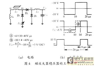

图4表示了稳压器的工作情况。假定输出电压UO1为3V,输入脉冲幅值u1为10V,占空比为50%,脉冲周期为20μs。设在t=0时刻以前,由于控制电感L1饱和,u3为+10V;在t=0时,u1变负,设 Uc=-6V,前半周期0~10μs内,u1一直保持-10V,在这一段时间内,控制电感一直处于复位区?,其特性可用?的面积SA(伏秒积数)表示:
SA=4×10=40Vμs
在这一段时间内,控制电感L1作为一个高阻抗的电感,阻止电流流过它,保持u2=0,直到t=10μs时。
当t=10μs时,u1变为+10V,使控制电感进入饱和状态区?。这一时间间隔为4μs,它与+10V的乘积SB等于SA,即:
SB=10×4=40Vμs
因此有UO1=u1Ton/T=10×(6/20)=3V(DC)
图1电路的各点波形如图5所示。

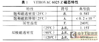

VITROVAC6025Z环形磁芯采用德国VAC公司为高频磁放大器稳压器的控制电感研制的专用带状非晶共基合金材料,由环形带绕制的磁芯加有塑料保持外罩,可在其上直接绕线。

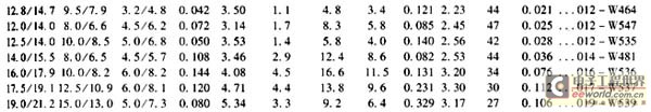

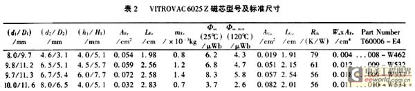

VITROVAC6025Z磁芯的典型磁特性和型号分别如表1和表2所示。

3)根据经验,从表2中选一种磁芯型号,查找AFe等参数磁芯的选择一般从小到大,直到所要求的匝数很容易缠满磁芯一层为止。

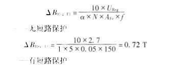

4)计算所需的匝数N
式中:f——次级输出方波的频率(kHz);
yes">     Δ B——双极磁通密度,取0.8T;
K——双极磁通密度ΔB的校正因子,用于限制由于磁芯损耗引起的温升。
图6示出了VITROVAC6025Z中相关型号校正因子K的相关曲线。

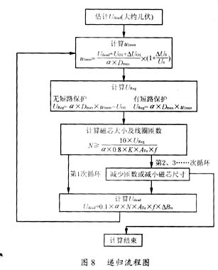

 在式(1)、式(2)中,Umin是作为已知参数给出的。实际设计中,主变压器和控制电感要同时设计,这时可将两者结合进行,这就要用到下面的递归过程,同时得到Umin及控制电感的最佳参数。
递归时采用的电路拓扑参数如图7所示。
 递归流程图如图8所示。

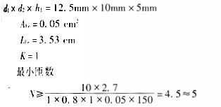

①第一次计算
——无短路保护选用磁芯T60006?E4008?W462d1×d2×h1=8mm×4.6mm×4mm
AFe=0.054cm2
LFe=1.98cm
K=1
最小匝数
根据表2,所适用的铜线缠绕面积Acu约为2mm2,因此不可能缠绕面积2?5mm2的铜线5匝。
——有短路保护选用磁芯T60006?E4012?W535d1×d2×h1=12.5mm×10mm×5mm
AFe=0.05cm2
LFe=3.53cm
K=1
最小匝数
根据表2,所适用的铜线缠绕面积Acu约为14mm2,因此不可能缠绕面积2.5mm2的铜线10匝。
②第二次计算
——无短路保护选用磁芯T60006?E4012?W535d1×d2×h1=12.5mm×10mm×5mm
AFe=0.05cm2
LFe=3.53cm
K=1
最小匝数
根据表2,所适用的铜线缠绕面积Acu约为14mm2,可以使用此磁芯开始进行调试。

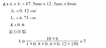

——有短路保护选用磁芯T60006?E4017?W537d1×d2×h1=17.5mm×12.5mm×6mm
AFe=0.12cm2
LFe=4.71cm
K=0.6
最小匝数
 根据表2,所适用的铜线缠绕面积Acu约为23.1mm2,可以使用此磁芯开始进行调试。
