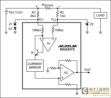

图1给出了一个过压保护例子,由齐纳二极管Z1和Z2、电阻R1和R2以及二极管D1组成。MAX4372放大器的共模电压范围为0至28V,足以测量6V至18V范围的汽车电池电压。但是,抛负载电压可能达到35V,而且会持续0.5秒,恰好超过了放大器的30V最大额定输入电压,必须通过外部电路保护放大器。
图1. 该检流放大器带有保护电路(上部电路元件),适合于共模电压高于30V的应用。
采用不同的输入保护电阻R1和R2 (分别为2kΩ和1kΩ),可以避免输入失调电压引起的额外误差,能够平衡放大器偏置电流不均衡造成的影响。关于这些电阻的选择,请参考应用笔记3888:“带有输入串联电阻的电流检测放大器的性能”。
齐纳二极管Z1和Z2的标称击穿电压为24V,这两个管子的耗散功率足以在35V峰值抛负载条件(35V抛负载电压减去1kΩ串联电阻R2的24V钳位电压)下承受大约11mA吸电流。
