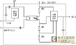

充电电源过流保护电路框图

电源模块设有独立的故障检测系统,检测输入过压、欠压和过流、短路、过热等故障。出现故障时,由继电器引出提供给微机监控模块。所有这些均为恢复性保护,当发生保护后,待故障消失时,模块能自动恢复工作。其中一个或几个电源模块因故障停止工作,并不影响其他模块的正常工作。下面简单介绍一下过流保护电路,其原理框图如图所示。过流保护能否在主电路发生过流时准确及时动作,不但决定功率IGBT器件能否正常工作,而且将决定整个电源模块的可靠性及其是否具有实用价值。为了解决这一问题,经大量的研究与试验,研制出过流保护专用电路。此电路由主检测动作电路和缓冲加速电路组成。工作原理如下,在主电路中串联一个采样用的锰铜片Ro,如图3所示。在Ro上所采到的电压信号U是由公式U=IR确定,此信号通过屏蔽线送到X5∶1与X5∶2之间。当U达到某一确定值URO时,检测电路立即动作,使高速光耦迅速导通,电压信号送到保护信号入口,从而使脉宽调制器封锁脉冲,电源模块停止工作。待过流信号消失后,此时U为了进一步提高整个系统的可靠性,本电源模块设计了备用电路,此电路能够在微机监控模块发生故障时,继续保持各电源模块正常工作。
充电电源过流保护电路框图
