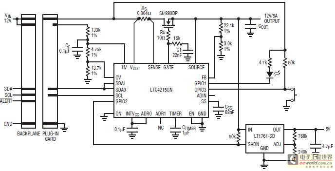

例如,图 1 示出了一种应用,即:监视一个“要求移除板卡”按钮,并在板卡处于移除就绪状态时点亮一个“可以移除板卡”LED。这实现了板卡的缓慢停机。比如:它能够在停机之前转移收集数据,从而避免了数据的丢失。缺省状态被设定于高电平的 GPIO1 引脚负责控制该 LED。GPIO3 引脚被重新设置为一个输入,用于监视按钮的状态。GPIO2 引脚负责控制一个板载稳压器的操作。这一点在混合信号电路是很重要,仿真电路有可能需要在数字信号被启用之前上电。

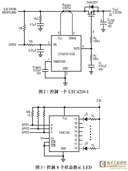

图 2 所示电路采用一个 GPIO 引脚来控制一个 LTC4210-1 热插拔控制器,后者接着又控制一个 3.3V 电源轨。同样,这也可用于对电源进行排序,并且可以免除增设额外排序电路的需要。
