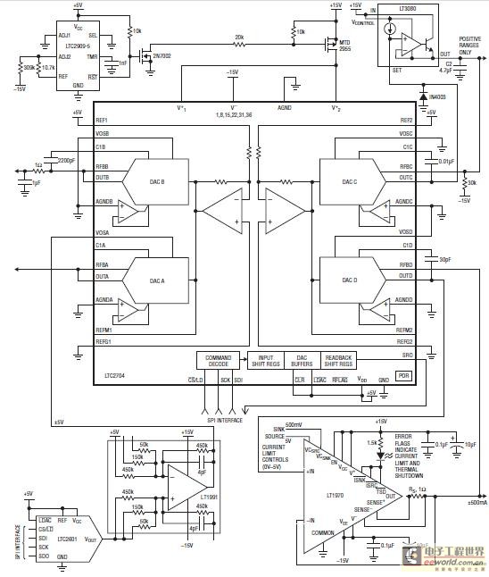

图 1 示出了使用 LTC2704 功能的几种方法。DAC A 的偏移引脚由一个 LTC2601 DAC 通过一个 LTC1991 放大器来驱动。这提供了 ±50mV (在 ±2.5V 和 0V 至 5V 范围中)、±100mV (在 –2.5V 至 7.5V、±5V 和 0V 至 10V 范围中) 和 ±200mV (在 ±10V 范围中) 的“系统偏移”调节量。C1 引脚被置于开路状态,以实现快速稳定。一个 LTC2604 四信道 DAC 可用于驱动全部 4 个偏移引脚,并且能与 LTC2704 共享同一根 SPI 总线。
DAC B 通过一个 1 Ω 电阻器来驱动一个 1μF 电容器,并采用了 2200pF 的附加补偿电容。这适用于那些负载具有高频瞬变的应用,比如:驱动一个 ADC 的基准引脚。
DAC C 驱动一个 LT3080 低压差稳压器,提供了高达 1A 的输出电流。这可用于直接为测试电路供电。全局反馈去除了稳压器的偏移,从而保持了输出的准确度。
DAC D 由一个 LT1970 功率运算放大器来升压,提供了 500mA 的驱动电流 (供电或吸收)。再一次,全局反馈保持了 DC 准确度。
