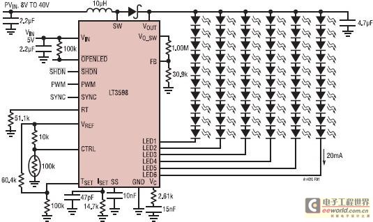

LT3598用于驱动60个20mA LED的驱动电路图
2011-05-17 10:36:18来源: 互联网 关键字:电路图
图1示出了LT3598用于驱动60 个LED 的6个信道,每串LED的电流被设置为20mA。CTRL 引脚和 PWM 引脚分别负责提供仿真调光和数字调光功能。True Color PWM™ 调光提供了恒定的 LED 色彩和一个 3000:1 的调光比。图2 示出了LED 串之间的±0.5% 典型电流匹配准确度,它产生了始终如一的光分布,这在大型背光源应用中是非常重要的。
图1:用于驱动60个20mA LED的驱动电路图
图2:图1所示的LED电流匹配精确度
图2:图1所示的LED电流匹配精确度
