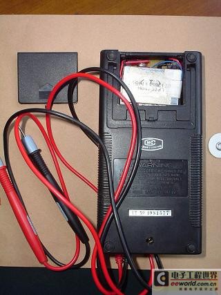

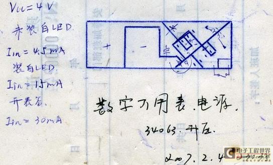

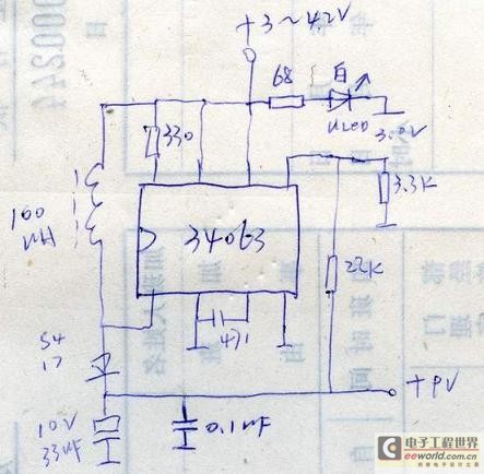

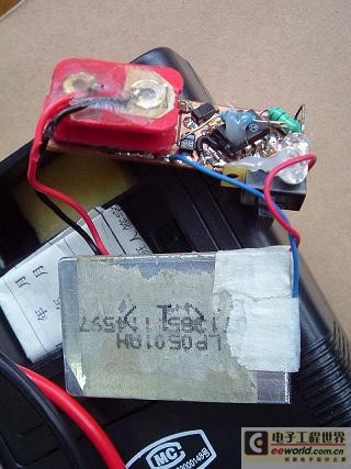

家里有不少废的锂电池,有手机退役的、有二手的18650过放电的,它们用常规的电流放电都坚持不了20分钟(300ma),基本不能用了,我手头有四块用9v层叠电池的数字表,很废电池,干脆用34063搭了一个数字表电源,效果还不错,输入空载电流4.5ma,加一个白光led做电压指示后电流15ma,f930c数字表开机后30ma,全负载下待机时间14小时,这时锂电电压3.3V。
  看来即使手机不能用的报废锂电在使用小电流的场合还是有挺大的做为:)
