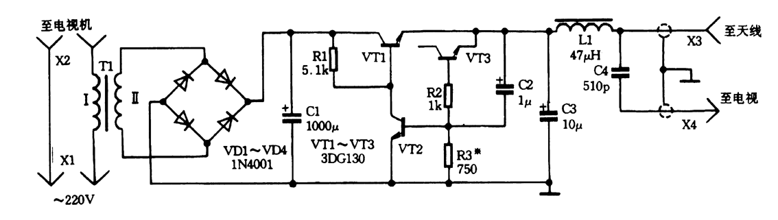

电路如图所示。电流变换器T1的初级绕组直接串接在电视机电源回路中,在其上约有2~ 3V的压降,并不影响电视机的正常工作。次级绕组的电压经VD1-VD4整流,C1滤波,为稳压器提供15-18V的直流输人电压,VT1-VT3组成补偿式稳压器,VT3在此作为稳压管。C2用以减小输出电压的纹波,稳压器输出稳定的10-12V电压,经电感L1加至插孔X3,并与天线电缆芯线连接;插头X4接至电视机的天线输人插孔。插头X1接电网电源,电视机的电源插头接插座X2。
    电感L1可用直径5-10m,导磁率为l000-2000的环形磁芯绕制,用0.l-0.15mm的漆包线绕30匝。电流变换器用变压器磁芯,首先用0.lmm的漆包线绕l000匝作为次级绕组。初级绕组与电视机消耗的功率有关,对于60W的电视机而言,初级约为150匝,功率大则匝数相应减小,而线径相应增大,最终数据用实验的方法确定。所有的元件装人相应尺寸的绝缘机壳内。电路板到X3的连接线应小于20-30mm。
按电路接好后,调整初级绕组匝数,使C1两端电压为15-18V;然后在电源的输出端接上600欧的等效负载,调整电阻R3的阻值,用万用表测量输出端的电压为10-12V。如果在电视机的屏幕上出现水平慢移动的干扰,可在整流桥VD1-VD4的每个二极管上并联数千微微法的电容器。
这个天线放大器电源与众不同,其特点是不采用传统的降压变压器,也无需开关,可与电视机同时接通工作。
