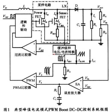

图1所示是典型峰值电流模式PWM Boost DC-DC控制系统的结构框图。当电压外环的电压反馈信号经过误差放大器放大得到的误差信号VE送至PWM比较器后,将与电流内环的一个变化的、其峰值代表输出电感电流峰值的三角波或梯形尖角状合成波信号VE比较,从而得到PWM脉冲关断阈值。即:
在(1)式中:第一项为斜坡补偿部分,用于保证电流环路的稳定;第二项反映了电感电流的大小,通常由电流采样电路产生;第三项用于产生一个固定的基础电平,以为PWM比较器输入端图1 典型峰值电流模式PWMBoostDC—DC控制系统框图提供一个合适的直流工作点。
因此,峰值电流模式控制不是用电压误差信号直接控制PWM脉冲宽度,而是通过控制峰值输出端的电感电流大小,然后来间接地控制PWM脉冲宽度。

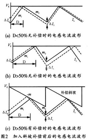

图2给出了在误差信号VE上叠加斜坡补偿电压的方法。VE为电压反馈回路的误差放大信号,实线波形为未加扰动的电感电流,虚线为叠加△I0扰动量的电感电流,D为占空比,m1、m2分别为采样得到的等效电感电流的上升和续流斜率。
由图2(a)、(b)可知,若没有斜坡补偿,在下一个周期,该扰动电流为:
而经过n个周期后,由△I0引起的电流误差△In为:
由式(3)可以看出,当m2m1,即D>50%时,电流误差△In将逐渐放大,从而导致系统不稳定。
图2(c)是D>50%时,叠加补偿电压后的电感电流波形。对于该波形,有:
显然,要使环路稳定,必须使△I1<△Io,即满足:
结合(5)和(6)两个式子可以得到:
由此可见,当时,可在最坏情况下(D=100%,即m2>>m1)满足系统的开环稳定性要求。
图1所示的电路同时给出了在电流反馈电压上叠加斜坡补偿电压的方法。通过比较分析可知,两种补偿方法在效果上是等效的,但是第二种方法中的电路实现相对更简单,因此较为常用。
2.2 电流采样原理与方法
传统电流采样方法是在开关管的电流通路上串接检测电阻,这样不仅降低了DC-DC转换器的效率,而且对于传统工艺来说,制作这样的小电阻也很困难。为了弥补这些不足,本文在SENSEFET采样方法的基础上,加入了简洁的V/I变换电路,从而形成了一种结构简单且精度较高的采样电路,其电路主体如图l中的采样电路所示。其中MM为POWER FET,其宽长比设计的非常大,可以减小其导通阻抗(本电路的典型值为150 mΩ);Ms为SENSE FET;检测电阻RSEN可利用工作在线性区MOS管的导通阻抗特性,使其宽长比与Ms相同,因此,导通阻抗与Ms的相等,记为RSEN。为了减小采样损耗,一般必须使(W/L)MM<<(W/L)Ms。
设(W/L)Ms:(W/L)MM=n(n的取值一般不低于100),开关管电流为IM,则有:
采样电压VSEN经过简洁实用的V/I转换电路后,可将其转换成所需要的采样电流信号ISEN,然后与斜坡电流信号ISLOPE在R∑进行叠加,就可得到所需的电压V∑。

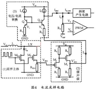

3.2电流采样电路
图4所示为本系统中的电流采样电路。该电流采样电路由三部分组成:采样电路、缓冲级电路和电压/电流(V/I)转换电路。其中采样电路采样得到反映电感电流的电压VSEN后,可经过优化处理的缓冲级电路进行电平平移,从而得到VSEN’,以避免采样电压受到后级电路的影响,即:
最后,VSEN’经过V/I转换电路,就可以转换成所需要的电流信号ISEN,以便和ISLOPE进行叠加。
因为图4中的Q1和Q2匹配,偏置相同,所以Q1和Q2的发射极电压近似相等,即:V2≈V3,因而可为v∑提供一个合适的直流电平。

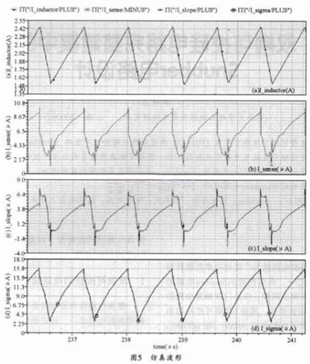

采用0.6μm BCD工艺时,可对设计的电路进行仿真验证。仿真条件为供电电压VIN=5 V,输出电压VOUT=13 V,负载电流为500 mA。由仿真条件可知,占空比D>50%,但必须引入斜坡补偿以保证电流环路的稳定。
图5所示是整体电路在典型情况下(D>50%),加入斜坡补偿的仿真波形。其中,图5(a)是电感实际的电流波形。其电感电流峰值为Iinductor_PEAK=1.796 A;图5(b)是采样得到的电感电流波形,其采样电感电流峰值为Isensc_PEAK=10.505μA。
由于设计中的典型值R2=R3=10 kΩ,RDS(MM)=150 mΩ,RDS(MS)=15 Ω,n=100,故其电流采样系数α为:7.5x10-6,采样精度为77.9%。
图5(c)是斜坡补偿电路产生的斜坡电流波形,实测的补偿斜坡的斜率为5.487 A/s,时钟CLK为1.2 MHz,占空比为85.7%,T1=685.563 ns。由于本设计中的典型值为:
V1=0.4 V,V2=1 V,R=65 kΩ。
故可得其补偿斜坡的斜率为:m=6.732 A/s。
因此可知,本设计的补偿斜坡已经达到较高精度(81.5%),可以满足设计要求;
图5(d)是电感电流采样值与补偿斜坡的合成波形。可以看出,其斜坡补偿的加入有效的抑制了亚谐波振荡。
