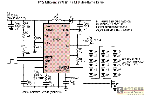

图2. LT3956效率95%25W WLED汽车头灯驱动电路图

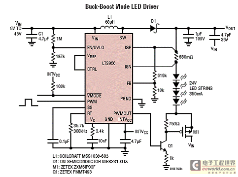

图3. LT3956升-降压模式LED驱动电路图

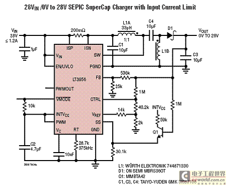

图4. LT3956超大电容充电电路图

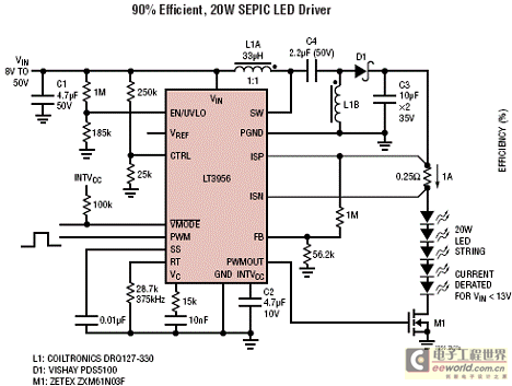

图5. LT3956效率90% 20W SPEIC LED驱动电路图

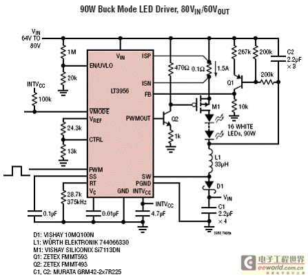

图6. LT3956降压模式90W LED驱动电路图
