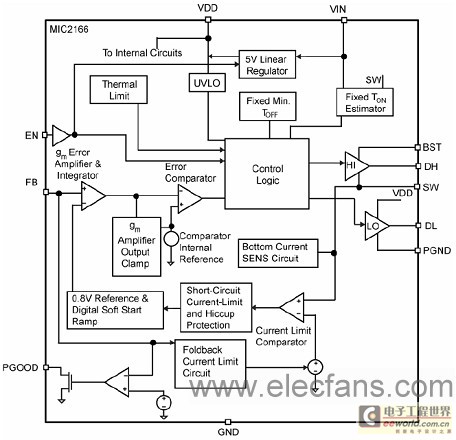

图1。MIC2166方框图

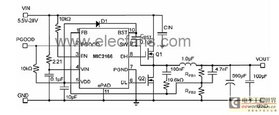

图2。MIC2166可调输出600kHz降压转换器

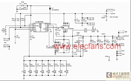

图3。MIC2166 8V-24V 到1.2V/10A评估板电路图
