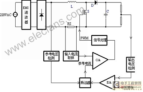

单相有源功率因数校正电路的控制主要包括应用乘法器的电流连续工作方式(CCM)和射随器的电流非连续工作方式(DCM)。输出功率在700W以上电源目前主要以CCM方式为主,主电路拓扑多采用升压(boost)变换器,这主要是由于boost变换器具有输入电流小、效率高、输入电压范围宽的优点;同时储能电感也可作为滤波器抑制RFI和EMI噪声。基本工作原理见图1,其中的boost变换器工作于CCM方式,可以看出,控制电路采用了电压、电流双闭环控制,电流反馈网络的取样信号是升压变换器的电感电流,电压反馈网络的取样信号是变换器的输出电压。正比于输入电流的取样信号与乘法器的输出进行比较,经处理转换成PWM脉冲,控制功率管S导通或关断。功率管导通后,电感电流线性上升。当取样电流与参考电流相等时,控制器使功率管关断,此时电感的自感电势使二极管D导通,储能电感L通过二极管D对电容C放电,电感电流线性下降。随后第二个开关周期开始,重复上述过程。通过对电感电流进行采样并实施控制,使电感电流的幅值与输入电压同相位的正弦参考信号成正比,从而达到功率因数校正的目的。同时根据输出电压反馈,利用乘法器电路来控制正弦电流,以获得稳定的电压输出。

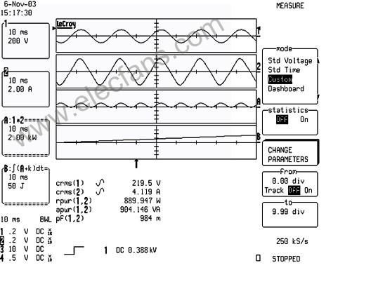

根据上述理论,成功设计了一种通信用高频开关整流模块,功率因数校正的实验结果如图2、3所示。图2中波形2表明输入电流已校正为正弦波,输入功率波形A为100Hz正弦波,验证了上述的理论分析;图3中“Limit[mA]”为标准限定值, “Measurement[mA]”为样机实测值,测试数据表明输入电流谐波得到了有效抑制。
