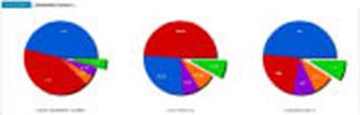

单击“查看项目详细信息”的按钮可进入下一级页面,将显示出最终框图(如图 4所示)、所选的电源模块的原理图,以及显示出每个模块功耗、价格和占位面积间比例关系的饼图(如图 5所示)。图表中的颜色对应着框图中相应的模块。
图 4 _Webench PA_查看项目阶段_图解 1
图 5 _Webench PA_查看项目阶段_饼图 1
到这里我们可以认为设计已经完成,选定的解决方案仅使用了电源模块就带来了上述全部优势。
Power Architect 还提供了进一步优化所选架构的可能。它允许在选定的设计中替换零件。在我们的示例中,我们注意到第一阶段中的 LMZ14203 模块是导致功率损耗的最主要因素(如图 6所示)。在饼图下方的窗口中单击该器件,并选择“替代方案”(如图 7所示)。将器件按效率排序(单击相应的列)并选择 LM3150,这样即将总效率提高 5%,达到 79%。另一个优化选项为解决方案成本,饼图显示了负载电流仅为0.5A 的三个模块对成本的巨大影响。因此,我们按“BOM 美元成本”排序,将“替代方案”中的这三个模块替换为 LM3674,这样可使系统总效率仍保持较高的水平 (81%),但同时能削减一半以上的方案成本。
图 6 _Webench PA_查看项目阶段_图解 2
图 7 _Webench PA_查看项目阶段_饼图 2
