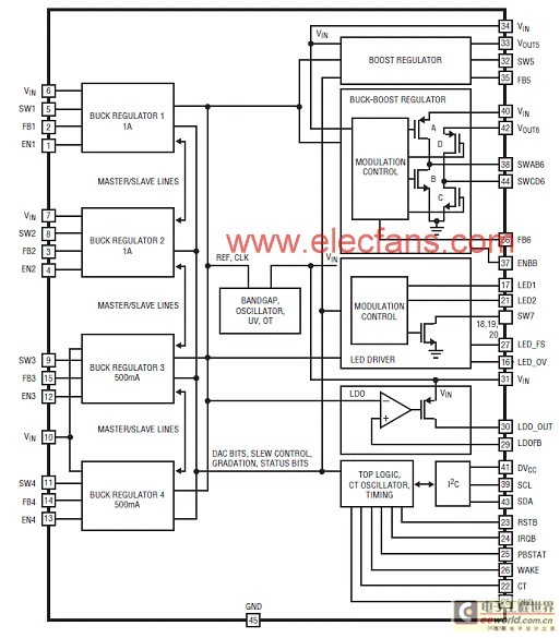

图1。LTC3675方框图

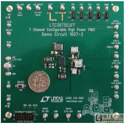

图2。LTC3675演示板外形图

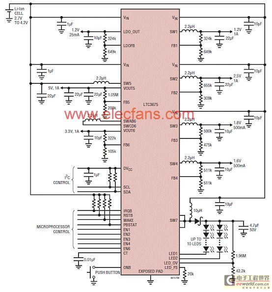

图3。LTC3675应用电路图

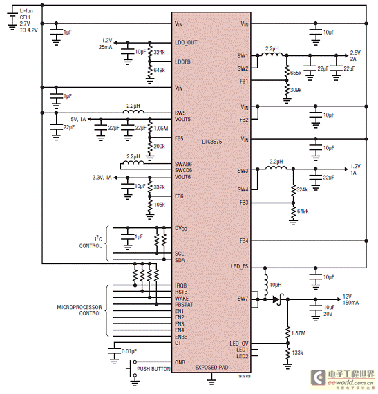

图4。LTC3675降压应用电路图

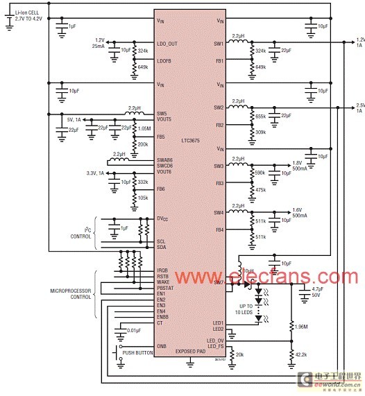

图5。LTC3675降压稳压器和高压升压稳压组合应用电路图
