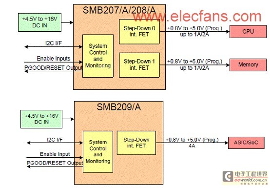

图1。SMB20X简化应用框图

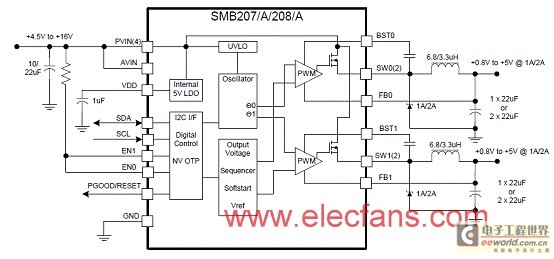

图2。SMB207A/208A典型应用电路图

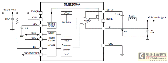

图3。SMB209典型应用电路图

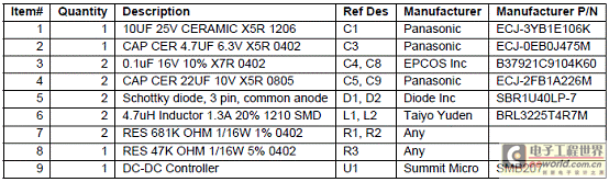

SMB207 BOM:

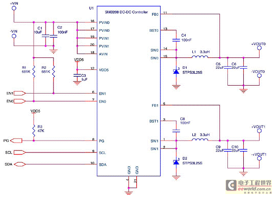

图5。SMB208详细电路图

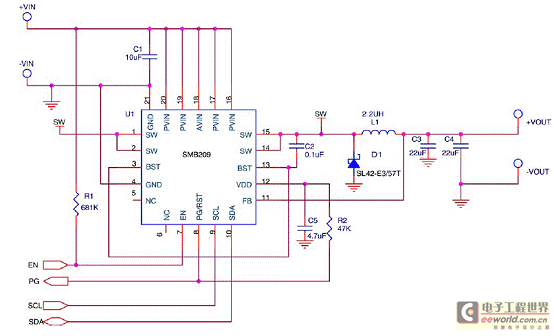

图6。SMB209详细电路图
