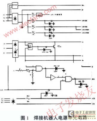

2.1 电源单元组成 ?
焊接机器人电源单元包括三组电源如图1。
其中,第一组(U1,V1,W1)为三相226 V,经三相晶闸管整流桥整流为DC 328V(L+,L-)供给轴控单元主回路。整流桥的触发由EIN启动。其控制电路具有过压报警、处理及故障复位功能。 ?
第二组(U2,V2,W2)为三相20 V,经三相整流桥整流后,一部分给机器人其它部分(KRC,VER,INTERN,INTERFACE)提供DC 24 V电源,另一路经7815稳压后给第一组(U1,V1,W1)控制电路供电。 ?
第三组(U3,V3,W3)为三相25 V,经三相整流桥整流后给轴控单元提供抱闸电源UB;UB再经轴控单元中的开关电源变换为7路电源分别给轴控单元控制回路和逆变控制电路提供电源。 ?
以上三组电源中,第二、三组较简单,不加论述。在此仅对第一组作介绍。

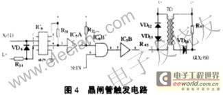

2.3.2 三相触发电路 ?
以U相为例,晶闸管触发电路如图4。取自主回路的交流波头信号(X2(1)-L+),经光耦IC8隔离,使6脚输出为低电位,经达林顿反相驱动IC5A反相为高电位。在EIN已为IC6的6脚提供开门信号SEIN的情况下,使IC6B(4)输出高电位,经IC5B反相为低电位,使脉冲高压器TC3的原边产生脉冲信号,副边输出触发信号GU给VT1的门极,使该晶闸管触发导通。当该相波头信号消失时,其触发信号也消失。当U1<L+时,该相晶闸管被负压关断。这样,各相晶闸管顺序开通与关断,完成三相半控整流。
