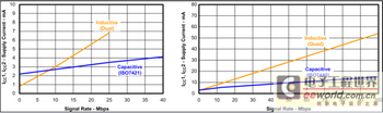

  电流消耗
  隔离器电流消耗高度依赖于内部结构。相比双通道隔离器,电感型隔离器似乎具有最低的 DC 电源电流(请参见图 3)。这是因为该器件只包含 2 条信号通道。但是,电容隔离器包含 4 条通道:2 条 AC 通道和 2 条 DC 通道。因此,其 DC 的电流消耗更高,而且其可靠性也更高,因为在输入信号丢失的情况下其可确保正确的输出极性。
  系统空闲时就会出现 DC 电流。幸运的是,工业数据获取系统、PLC 和数字模拟 I/O 模块并非针对系统空闲而设计,其目的是将数据从传感器传输到控制单元,并从控制单元传输到传动器。这些工作的完成必须是快速、可靠和持续的。
  一般而言,双通道隔离器用于隔离式 CAN 和 RS-485 总线节点,其中只有 2 条数据线路(发送和接收)要求隔离。例如,RS-485 收发器必须能够在一些极端共模状态下提供高达 ± 70mA 的驱动力才能达到标准。这样,即使在低数据速率条件下,DC 电流之间的差异也可以忽略不计。
   新型数字电容隔离器提升了高性能标准-3
  图 3 电容和电感隔离器的电流消耗(左图为双通道隔离器,右图为四通道隔离器)
  相比四通道隔离器,图示结果有所改善。通道数为原来的两倍,因此电感隔离器的电流消耗也增加了一倍,然而相比双通道隔离器,四通道电容隔离器的通道数仅增加了一条。出现这种结果的原因是,仅使用了一条 DC-通道,其在四条 AC-通道之间得到多路传输(请参见图 4)。DC 通道仍然拥有高可靠性的同时,总电流消耗维持在最低水平,从而比双通道版本仅有最低限度的增加。
  新型数字电容隔离器提升了高性能标准-4
  图4双通道及四通道电容隔离器的通道结构
  四通道隔离器用于隔离包括数据和控制线路的接口(例如:SPI),其数据速率一般可达 20 到 80 Mbps。电感和电容隔离器之间的电流消耗在 30 Mbps 下时已经有 10mA 以上的差别,在如 100 Mbps 等更高数据速率下时这一差别可高达 40mA。
  因此,它其实并非重要的 DC 电流,而是数据速率的电流增加,即斜率 Δi/Δf。
