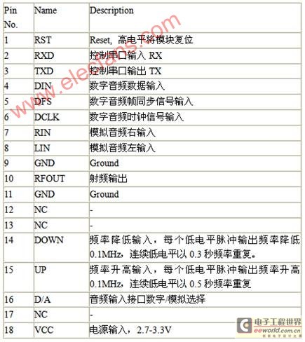

VMR6512内部由一个CPU对整个模块进行控制。外部处理器可以通过UART串口与模块进行通信,对模块的频率、发射功率、接口模式等进行设置。此外,模块还提供了UP和DOWN两个引脚,以便在没有外部CPU或控制串口的情况下进行频率调整。模块默认上电发射频率是100.0MHz,UP或者DOWN引脚上每给一个低电平脉冲,则发射频率升高或者降低0.1MHz。如果在这两个引脚上连续保持低电平,则发射频率每0.3秒改变一次。

表一  VMR6512引脚说明

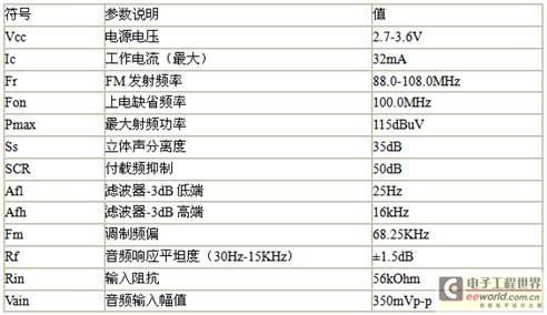

表二  VMR6512的相关参数
