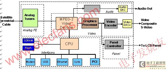

图1所示为液晶电视机天线的基本原理图,简单地说明了数字电视将输入的数字数据流处理成适于用户起居室内电视机使用的正确音频和视频格式的流程。
Satellite Terrestrial Cable卫星地面电缆
Analog Tuners模拟天线
Analog FE模拟前端
MPEG-2 Video DecoderMPEG-2视频解码器
MPEG Audio DecoderMPEG 音频解码器
Audio DAC音频数模转换器
Audio音频
Audio out音频输出
Graphics Processor图形处理品
Video Encoder 视频编码器
Video DACs视频数模转换器
Video Composite S-Video视频复合S-Video端子
Video视频
Flash闪存
Panel controller面板控制器
To LCD Panel接至液晶显示屏
Panel显示屏
Interface接口
Modem 调制解调器
图1:常见液晶电视机体系架构
调谐电路板上加入了多个子系统。各项基本功能从广义上可以归类到以下几种模块下:
1.模拟前端(解调器)
2.音频/视频编码和解码(MPEG视频解码器/MPEG音频解码器)
3.各类接口
4.显示屏
上图中所显的所有模块几乎都需要时钟信号。CPU要求的时钟信号典型范围为30 – 100MHz。MPEG标准要求采用基于27MHz的时钟输入。其中存在需要解码器和编码器同步的必要功能,而这项功能由VCXO(电压控制晶体振荡器)来实现。对于作为数模转换器(DAC)时钟源的音频时钟,其ppm要求极为严格。这些频率取决于采样频率和过采样比率。对于各类接口来说,时钟信号由各自的标准来决定,诸如USB、以太网、调制解调器、PCI、PCIExpress、SATA等等。
显示屏的时钟取决于屏幕尺寸以及显示标准(高清(HD):1080i、1080p、720p;标清(SD):NTSC、PAL)。屏幕控制器子系统的基本系统是将输入图像数据转换成实际屏幕尺寸,例如,采用74.17582418 MHz等时钟。
