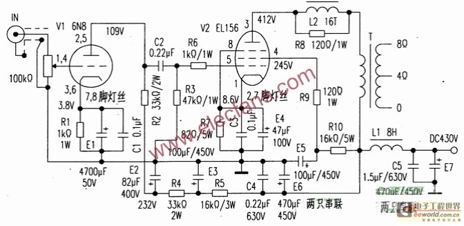

用EL156制作的单端甲类胆机成本低,体积小,输出功率可达25W,是非常理想的一款功率管。
    附图是采用6n8P+EL156构成的功率放大器电路原理,笔者这台机器的所有参数都标注在图上,包括各点实测电压等等,基本是按照厂家推荐的单端甲类功放数据制作的。本机线路简洁,爱好者只要按图焊接无误就可基本达到要求。图中是一个声道的电路,另一声道完全相同。本机采用两级放大,前级用6N8P并联,功放级用EL156管组成单端甲类放大电路。通常前级包括前置放大与推动两级,以满足功放胆的推动要求。然而EL156属高跨导、低栅压管,所以前置级与推动级合并为一级就可以了。在Hi—Fi功放中,放大级数越少,信号在放大过程中的噪声、失真也越小。前级放大管6N8P为双三级胆,采用并联方式,也可根据个人喜好更换成6N6等“小个头”,或其他个人音色喜好的前级管,使整机在视觉上更显个性,当然换管音色也会发生变化,总之,胆功放是个性的东西,音色的改变只要满足自己的喜好就行。
    电源部分比较简单,笔者不再提供电源部分的原理图,这台机器采用了高、低压两只电源变压器,一只低压变压器提供6N8P和EL156的三组灯丝6. 3V绕组,另一只高压变压器提供整流管5Z8的一组灯丝5V绕组和两组450V/0.2A的高压绕组,然后由两只电感滤波后分别供给左右声道。足够的灯丝预热对电子管的寿命有积极作用,所以开机时要先开低压开关,等电子管完全预热后再开高压开关,关机过程正好相反。
    单端甲类胆机输出变压器的绕制要求是比较高的。笔者这台机器上的4个变压器和2个电源滤波电感都是在深圳一家专业厂绕制的,数据、绕法由笔者提供,采用4夹3分层、交叉绕制,两只采用96#硅钢片制作的输出变压器,经测试各项指标达到设计要求,低频、中频、高频的方波测试也不错。
    由于元件很少,本机采用了“搭棚焊”工艺,C1、C2、C3采用大家熟悉的红色“WIMA’’,C4、C5采用金属化无感涤纶电容。关于胆机的布线、结构以及调试在很多文章中都有详细的介绍,本文就不再叙述。只要地线走线合理,机器工作时,耳朵贴近音箱是听不到交流声的。笔者听音的“家当”有:一台24bit的CD机、自制的12英寸大箱子和某厂采用8英寸丹麦单元仿制的书架箱。将器材一一接好试音,个人评价:1 2英寸大箱子低音震撼、“锤锤到心”,中高音均衡、真实、有层次,8英寸书架箱低音不夸张中规中矩,中高音清晰很舒服。总之,你可能会在这台功放中听到更多以前你没有听到、或没有听清楚的音乐细节。至于更多有关甜美音色的描述这里就省了,因为个人喜好不同,也许我钟爱的层次清晰、音色平衡正是你不很在意的,再说多了就是“吹牛了”!所以还是爱好者仿制后自己去试听、对比、评价吧!相信它带给你的欣喜绝非文字所能描述的。
