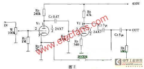

    胆前级放大器的线路较为简单,可用两级共阴极放大,或一级共阴极放大加一级阴极输出器,再加入环路负反馈调整增益。图2是名机Matisse Reference 胆前级的放大线路,输入级用12AX7,输出级用12AT7,它的高频特性好,此机综合了两胆的特性,音色清澈通透,频响宽,音乐细节清晰、丰富,失真小,由于输出电容容量较大,低音的量感、力度好。此机放大管屏极电源电压较高,则对滤波电容、交连电容的耐压要求也高。要想音乐味浓郁,V2可换用6V6GT、12AX7或6V6GT,都是音乐型的放大管。
