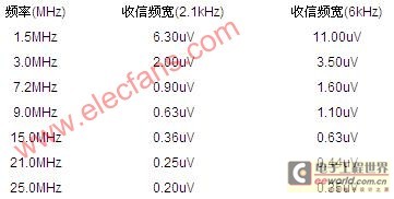

所有电器干扰造成的背景噪音远远高过大气噪音的10倍, 以下数据宇宙噪音的强度, 可推知人为噪音有多严重.
假定你要收听7.2MHz(7200kHz)的广播讯号, 到达收音机时强度刚好是0.90uV, 显然收听不到, 除非电台的讯号要提高到3.16倍(10dB)以上, 才能克服宇宙噪音, 这还不把收信机的因素考虑在内呢! 较为灵敏的收音机仅是得到较强的讯号指数而已, 但是和较不灵敏对讲机相较, 两者的可辨度(信号/噪音比)可是完全没变喔!
因此用宽频放大器将讯号放大对收音机并没有帮助, 只是讯号指数高一些, 但是却会使接收情况更糟, 这还没把人为噪音的因素再加进来, 是在假设收音机内部电路没有产生噪音的前提下.
