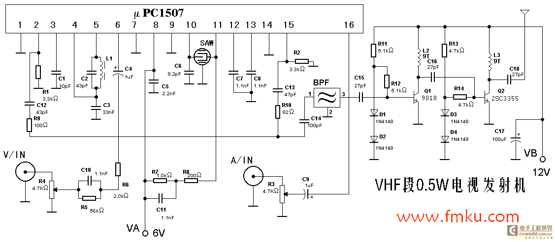

本文介绍的电视发射机,可将卫星电视接收机、VCD、录像机等输出的音频、视频信号以开路方式发射出去,用室外天线接收信号。适合单位、学校、厂矿等自办节目用,当使用折合振子天线发射时,覆盖距离>800米。
    整机电路见图1所示。IC1是TV射频调制器专用电路,选用 同频点的SAW振子,可将音视频信号调制成TV1~12频道的RF信号。IC1输出的RF(射频)信号经过滤波网络A1(见图2)滤除残边信号及次波信号之后,由C15耦合到射频功率放大电路进行放大发射出去。SAW振子是一种性能与晶振相当的声表面波振荡器,其频率稳定系数虽然比不上晶体振荡器,但它具有一个频点的特性,不会产生次波等优点,如选用5频道的SAW振子,不用调整μPC1507就会输出5频道的射频信号。本机采用的就是5频道SAW振子,由于TV5伴音正好落在87~108MHz波段之内,因此,可用调频收音机作为节目监听。
    电源是发射机的重要部件,如果性能欠佳,将严重影响收听的音质。本发射机用10W左右的12V电源变压器,经整流、滤波及7806、7818稳压后,分别向VA、VB端供电。值得注意的是必须采用二极管桥式全波整流,否则收听质量将可能受到交流声的干扰。
    电感线圈L2~L6用?0.5mm漆包线在?3mm圆珠笔芯上绕制,L2、L6为11T,L3、L4、L5为4T,以上圈数为5频道时的数据,若换作其它频道,A1网络的L、C值必须重新更换;L1用?0?1mm漆包线,在TV中周骨架上绕制27T而成,调节磁芯可微调电感量;L7、L8用?0?9mm漆包线在?5mm圆棒上绕9T而成;所用电感除L1外均为空芯线圈。ANT为半波折合振子天线,用有线电视专用的75Ω电缆连接,天线到发射机之间的电缆长度以不超过15米为宜。调试时,适当调拨电感的圈距使图像、声音达到最佳状态即可。
