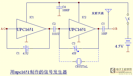

upc1651制作的多用途信号发生器
2011-04-26 14:34:48来源: 互联网 关键字:制作  用途
电路如图所示,IC1,C1组成400HZ左右的低频振荡器;IC2、C3组成37MHZ左右的高频振荡 器;由C2输出的低频信号对高频信号进行调制。C4和天线构成发射系统。高频振荡器的 谐波可在电视机三频道接收(或其它频道)显示出黑白相间的条格信号。A点、B点输出 信号,分别作低频及图像通道的检测信号源。 把C3换成石英晶体可使振荡频率稳定,如图虚线部分所示。若把接C3处使用一副接 线柱或插座,把C3分别换成晶体;频率选为465KHZ、10.7KHZ、6.5KHZ、4.43MHZ、37MHZ 就可以做收录机、电视机的中频信号源。
