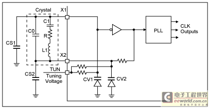

“VCXO”,即压控晶体振荡器,其振荡频率由晶体决定,但可用控制电压在小范围内对频率进行调整,控制电压范围一般为0V至2V或0V至3V。VCXO的调谐范围为±100ppm至±200ppm。图1为一个典型VCXO CLK发生器的结构和晶振电路模型。
图1. 典型VCXO CLK发生器的结构图
变容二极管CV1和CV2的容值变化会影响到晶振模型,从而改变振荡频率。两个外接并联电容CS1和CS2用来调整谐振范围和中心频率的偏移。按照图1所示的晶振电路,谐振频率可用下式表示:
公式1.
其中CL是由CV1,2和CS1,2决定的等效负载电容。可准确地表示为:CL = (CV1+CS1) || (CV2 + CS2)。取一阶近似并考虑到C1 << C0和CL,可得到fC的频率增量。

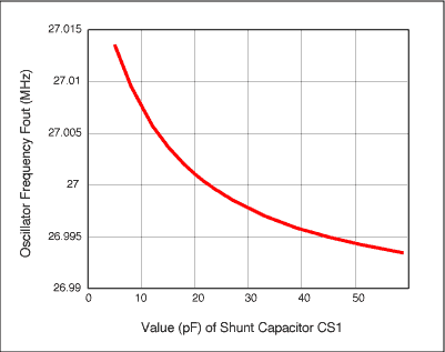

图2为CS1 = CS2时,fC随CS1值变化的典型曲线图。
图2. VCXO频率与并联电容CS1 (CS1=CS2)

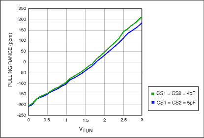

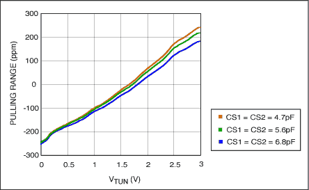

晶体的选择和PCB布局会对VCXO CLK发生器的性能参数产生一定的影响。选择晶体时,除了频率、封装、精度和工作温度范围,在VCXO应用中还应注意等效串联电阻和负载电容。串联电阻导致晶体的功耗增大。阻值越低,振荡器越容易起振。负载电容是晶体的一个重要参数,首先,它决定了晶体的谐振频率。一般晶体的标称频率指的是其并联指定负载电容后的谐振频率。应当指出,此处的标称频率是当CL等于指定负载电容时利用公式(1)计算出的值,但不是利用计算出的值1/(2 π √L1C1)。因此,VCXO的调谐范围与CL的值紧密相关。当负载电容值较小时,VCXO的调谐范围限制在上端;同样,电容值较大时,调谐范围将限制在下端。负载电容的适当取值取决于VCXO的特性。例如,MAX9485设计中,为了均衡调谐范围、调谐曲线中点、同时简化电路板设计,我们选择Ecliptek (ECX-5527-27) [2]具有14pf负载电容的27MHz晶体。使用这样的晶体时,MAX9485具有±200ppm的牵引范围,见图3。应该指出,封装会导致晶体牵引范围的差异。一般金属壳封装比表贴器件(SMD)的牵引范围更大。但是最近DAISHINKU Corp. [5]生产的一款新SMD晶体可达到与金属壳晶体近似的牵引范围。我们测试了这款SMD晶体(DSX530GA),发现外接两个4pf的并联电容时可以实现±200ppm频率牵引范围,见图4。

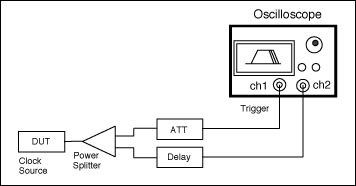

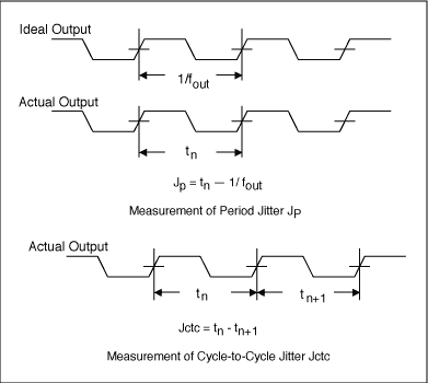

对振荡器而言,抖动是一个重要的性能参数。有两个最常用的抖动定义:周期抖动和周期间抖动,详细信息见图5。为了测量抖动,可用高速数字示波器采样一批数据,按照定义计算抖动。Tektronix公司的示波器(TDS 7254)或Lecroy公司的示波器(Wavepro 960)都提供了这类测量软件。我们还可使用高速数字示波器在时域测量周期抖动[3]。图5为装置图。在时域中无法测量周期间抖动。但是,如果每个周期的抖动噪声相互独立并均匀分布,则周期间抖动是周期抖动的1.414倍。MAX9485能产生21种不同的输出频率,取决于不同的音频采样频率和频率比例因数。我们使用图6所示设备测量了各种可能输出的时钟频率的周期抖动,表1为测量结果。
