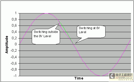

音频应用中,特别是在数字电位器调节分辨率较低(32级)时,需要特别注意抽头级间变化过程。如果抽头不是在0V时发生变化,音频系统会产生喀嗒声和噼噗声(图1)。幸运的是,新一代数字电位器具有所谓的过零检测功能,能够在抽头跳变时降低音频噪声。内部过零和超时检测电路确保抽头在检测到过零(0V)信号或经过50ms延时(具体取决于首先发生的条件)后跳变。
图1. 在0V电平切换时,音频喀嗒声和噼噗声的影响

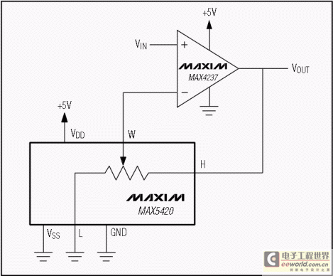

数字电位器用于可编程增益放大器(PGA)和仪表放大器(IA)时,对精度的要求通常高于标准调节电路(图2)。这些应用中一般要求在-40°C至+85°C范围内,分压比误差(精度)在0.025%以内。
图2. 利用运算放大器和数字电位器(下方IC)构成精密的可编程增益放大器
