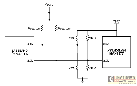

方法1—增加弱上拉
第一种方法是在常规的上拉电阻无效时,在SDA和SCL上增加额外的弱上拉分压电阻,以建立总线上的电压,图1给出了这种方法的原理图。
图1. 弱上拉分压电阻用来设置SDA数据线和SCL时钟线的电压;隔离二极管可以防止上拉电压被强制到地电位时的电流损耗
SDA和SCL线上的一对2MΩ电阻对电池电压进行分压,使SDA和SCL线上的电压不超过I²C主机的最大承受电压。电池电压范围为4.2V至3.2V,因此SDA和SCL线上电压设置在2.1V至1.6V之间,足以支持MAX9877输入高电平的电压。
当VDDIO的输出强制连接至地时,二极管可以被禁止的VDDIO电源消耗电流。如果电源禁止时具有高阻输出,则可省去该二极管。
这种方法还假定在关断情况下I²C主机的输出和总线上所有其它器件均为高阻态。有一个原因可能使该假设不成立:如果I²C主机的电源掉电,输出通过集成的ESD保护钳位至0V电压。这种情况不常见,但如果出现,就必须用方法2或方法3拉高SDA和SCL。

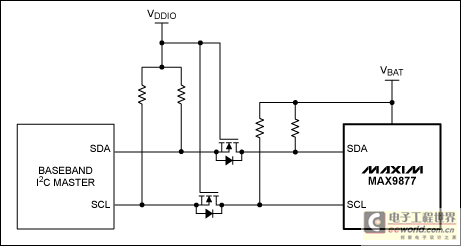

方法2—电平转换器
如果总线上其它器件在系统接口关断时不能确定置于高阻态,则可用单个n沟道增强型MOSFET将每条总线与系统其它部分隔离开。可在总线的MAX9877侧增加额外的上拉电阻,使逻辑电平设为高电平。
图2给出了实现这一方案的电路。VDDIO是系统的I²C上拉电压,所有四个电阻必须基于系统I²C时序要求进行选择。n沟道MOSFET用作双向电平转换器,允许MAX9877和基带的逻辑电平不同,不会影响正常工作。当VDDIO电源禁止时,电平转换器允许MAX9877的SDA和SCL引脚保持高电平,因此降低了关断电流。.
