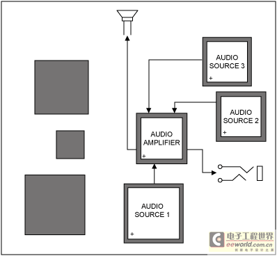

元件布置举例
图1给出一个不合理的音频元件布局,比较严重的问题是音频放大器离音频信号源太远,由于引线从嘈杂的数字电路和开关电路附近穿过,从而增加了噪音耦合的几率。较长的引线也增强了RF天线效应。 蜂窝电话采用GSM技术,这些天线能够拾取GSM发射信号,并将其馈入音频放大器。几乎所有放大器都能一定程度上解调217Hz包络,在输出端产生噪音。糟糕时,噪音可能会将音频信号完全淹没掉,缩短输入引线的长度能够有效降低耦合到音频放大器的噪声。
图1所示元件布局还存在另外一个问题:运放距离扬声器和耳机插座太远。如果音频放大器采用的是D类放大器,较长的耳机引线会增大该放大器的EMI辐射。这种辐射有可能导致设备无法通过当地政府制定的测试标准。较长的耳机和麦克风引线还会增大引线阻抗,降低负载能够获取的功率。
最后,因为元件布置得如此分散,元件之间的连线将不得不穿过其它子系统。这不仅会增加音频部分的布线难度,也增大了其它子系统的布线难度。
图1. 不合理的元件布局

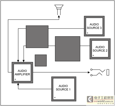

图2给出了图1相同元件的排列,重新排列的元件能够更有效地利用空间,缩短引线长度。注意,所有音频电路分配在耳机插孔和扬声器附近,音频输入、输出引线比上述方案短得多,PCB的其它区域没有放置音频电路。这样的设计能够全面降低系统噪音,减小RF干扰,并且布线简单。
图2. 蜂窝电话的一个合理布局方案

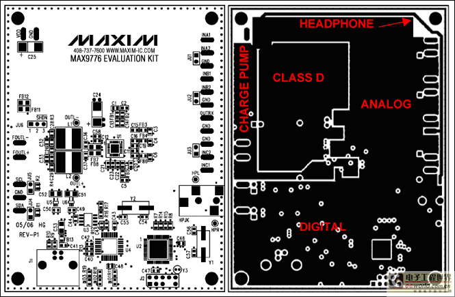

接地实例
图3是一个具有较好接地分布的电路板实例,首先需要注意PCB底部为数字区域,顶部为模拟区域。穿越区域边界的唯一信号线是I²C控制信号,这些信号线有一个直接的返回路径,确保数字信号只存在于数字区域,没有地层分割导致的数字地电流。还要注意大部分地平面是连续的,即使数字区域有一些中断,但彼此之间的距离足够远,保证了电流通道的顺畅。
在这个例子中,星形接地点在PCB顶层的左上角。模拟地层的断点确保D类放大器和电荷泵的电流直接返回星形接地点,不会干扰其它模拟层。另外,还需注意耳机插孔有一条引线直接将耳机地电流返回到星形接地点。
图3. 丝印层和地层举例
