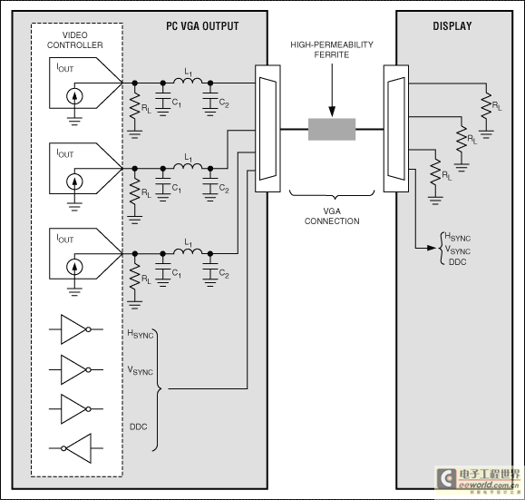

计算机普遍采用的视频格式,也就是我们所说的“图形”,和电视的视频形式是不一样的4。计算机视频具有红、绿和蓝色(R、G、B)模拟视频信号,以及包括行、场同步和DDC5组成的逻辑信号,所有这些信号都具有快速上升/下降时间。视频连接器通常采用高密度超微D型连接器,用来连接显示器和PC (图1)。虽然这个方案结合了视频信号屏蔽(同轴)和共模扼流圈(CMC)等措施来降低辐射和传导EMI,但还是需要增加滤波环节,才能够确保满足EMI要求。在广播视频应用中,采用类似的滤波措施来消除电视图像中的混叠瑕疵。然而在图形视频中却不能这么做,因为图形视频的目的是在尽可能高的分辨率下重现“开” “关”像素的棋盘状图案。因此,为实现最佳的显示性能,我们希望带宽越大越好。但在实际应用中,必须权衡考虑EMI和视频性能,因此只好牺牲视频带宽。对于多信号视频接口,多种因素需要权衡考虑。
图1. 典型的VGA连接方式以及产生辐射EMI的视频信号
例如,对视频信号进行滤波时,会产生时间延迟,而如果各视频通道(R、G和B)的延迟时间不能精密匹配,就会产生彩色边缘效应。为了避免这一现象,必须精密控制视频通道的群延迟和群延迟匹配6。RGB视频极容易受到这些参数的影响7。若要获得最佳性能,群延迟必须与频率保持一致,通道之间的最小群延迟匹配必须保持在±0.5个像素时间之内。如果匹配能如此精密,那么同步信号也必须跟踪通道延迟,从而正确地显示图像帧。做到了这一点后,还需要解决PC支持的多视频分辨率问题。
在此应用中,采用固定频率滤波器实现最佳性能是非常困难的。如果我们设计一款滤波器来抑制最低分辨率情况下的EMI,滤波器的阻带会介入较高分辨率格式的信号带宽内,从而影响较高分辨率的视频性能。如果针对最高分辨率格式设计滤波器,就可能满足不了EMI要求。显然,最佳的解决方案就是采用一个频率响应能够跟踪显示分辨率的“可调”滤波器,但这种方法会增加成本,而且还可能增大产品尺寸。另外,同步和DDC驱动器的快速上升/下降时间对EMI性能的影响也很重要。因此,在任何一个完整的EMI方案中,都必须包括能延缓这些上升/下降时间的方法。还有一些历史遗留问题,诸如为了满足即插即用要求的视频DAC负载检测功能。

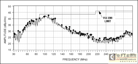

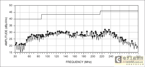

MAX95118可以实现所有这些功能。如图2所示,分别给出了高分辨率图形卡输出采用MAX9511,采用L-C滤波器方案,以及无滤波原始输出的EMI特性。
图2. 三种情况下辐射的EMI:a) 无滤波,b) 采用无源LC滤波器,c) 采用MAX9511

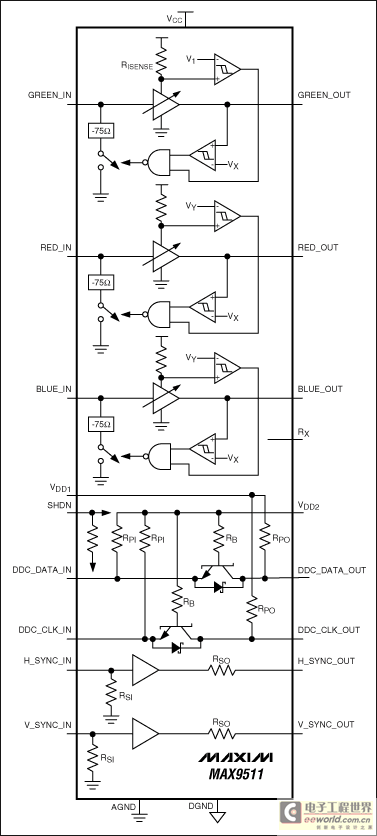

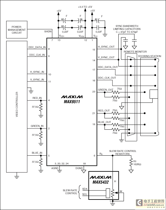

图3所示的MAX9511图形视频接口为RGB视频提供了一个匹配的、三通道可调EMI滤波器,分辨率范围涵盖VGA至UXGA,通道间偏斜误差小于0.5ns。通过改变单个电阻(Rx)的阻值来实现摆率调整功能。对应不同的VESA分辨率及其采样时钟范围,表1列出了阻值与摆率之间的关系。在图4的电路中,通过I²C控制的电位器MAX54329可提供32级滤波器控制。然而,从表1可以看出,在大多数应用中仅需要3级或4级控制。在最终的EMI/EMC测试中,无需任何机械或电气更改,就可以改善一个产品的EMI性能。
图3. 具有EMI抑制功能的MAX9511 VGA接口
图4. MAX9511驱动多路输出。通过MAX5432 I²C数字电位器控制可调滤波。

RGB视频输出为低阻抗(ZOUT < 1Ω),加上75Ω的反向端接电阻后,可在远程监视器和坞站之间提供45dB至50dB的隔离。以前,采用这种方法驱动两路不同的输出时,需要一个开关,以避免L-C滤波器输出连接较长的未端接分支。如图4所示,可以看出MAX9511是如何检测输出负载的,输出负载连接与否会使输入端的DAC端接阻抗产生的明显变化。驱动RGB输入的视频控制器能检测到这种阻抗变化,如果未接负载,则通过关断引脚来关闭视频输出和同步输出。DDC一直处于常开状态,以支持即插即用,驱动器还具有电平转换功能,可将低压控制器电平转换为标准的5V接口电平。同步驱动器具有50Ω (典型)输出阻抗,可采用外部电容来限制边沿摆率(图4)。同步抖动(不加电容情况下)一般小于0.5ns。视频性能还包括:+6dB增益,50dB的SNR,0.036%的线性误差和小于1%的过冲/下冲(具有出色的阻尼响应特性)。

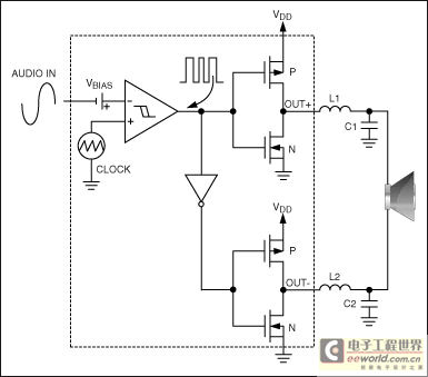

一般的设计拓扑无法同时解决这两个问题。为使输出音频功率达到最大,便携式应用采用桥接负载(BTL)的连接方式,此时扬声器的两根连线都得到有效驱动(图5)。在D类放大器中,利用比较器监视模拟输入电压,将输入电压与一个三角波进行比较。当三角波的幅度高于音频输入电压时,比较器翻转,同时反相器产生互补的PWM波型来驱动BTL输出级的另一侧。由于采用了这种BTL拓扑,输出滤波器实际上需要两倍于单端音频输出的元件数量:两个电感(L1和L2)和两个电容(C1和C2)。这两个电感需要处理峰值输出电流,因此尺寸都比较大,并占据了大部分空间。

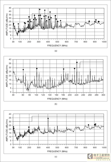

D类放大器可利用扬声器的线圈电感和分立电容构成滤波器,从而省掉额外的滤波器。由于扬声器连线仍会辐射相当数量的能量,这种方式仅限于内部扬声器。有一种做法就是改变开关过程,使得放大器保持高效的同时又能减少EMI,从而只需要一个小型滤波器。要实现这一目的,可以调制时钟频率,以降低基于每赫兹带宽的能量11。这种方法称为时钟扩谱调制12,或时钟频率抖动。然而,频谱扩展的有效性是有一定范围的。图6所示的典型辐射频谱说明了这种技术的效果。
图6. 采用MAX9705EVKIT (12英寸长的非屏蔽双绞线)得到的MAX9705辐射数据,展示了扩谱调制的作用。
对于只提供扩谱调制功能的器件,当输出功率高于数百毫瓦时,超过几英寸长的扬声器连线就会辐射太多的能量。此时增加时钟频率也于事无补,随着频率的升高,D类放大器的输出频谱会降低。然而,扬声器的连线会变得像天线一样高效,从而抵消了任何性能上的改善。为进一步改善EMI性能,就要求改变D类放大器自身所采用的PWM波形。可采用一种称为有源辐射限制的特定方法来实现这一点。

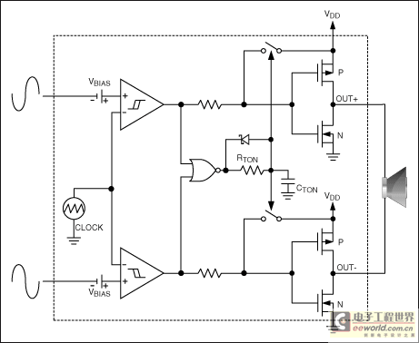

有源辐射限制电路设置放大器的最小脉宽,而图5中的设计不对最大边界进行限制。再结合交叉切换、上升/下降时间以及时钟频率的控制,则可以将工作过程中产生13的功率谱限制在一个给定的输出功率电平下。这样做的目的就是将频谱降低到某一水平,使得设备在无任何外部滤波以及接有长达24in外部扬声器连线的情况下,其EMI特性仍能满足辐射限制要求。
我们还希望能够获得良好的音频性能,为此需要大于2W的峰值功率输出。与此同时,还希望发热最小和最大限度延长电池寿命。因此,需要设备在低压单电源下实现高效率,同时具有适合耳机应用的低功耗关断模式。THD+N必须很低,SNR必须很高,要具有咔嗒声抑制功能,输入必须能与单端或差分输入相兼容。MAX9705不但能够完成以上任务,还具有更多功能,从下文中会看到这一点。
有源辐射限制(MAX9705)
Maxim公司D类放大器所采用的有源辐射限制技术如图7所示。从该图中不能清楚地看出开关是如何操作的。通过驱动电路的精心设计和零死区时间控制,MAX9705 D类放大器的效率可超过85%。独特、专有的扩谱调制模式展平了频谱分量,降低了连接电缆和扬声器产生的EMI辐射。在立体声或多声道应用中,同步输入可将所有放大器的时钟频率锁定在800kHz至2MHz通用时钟范围内,从而最大程度地降低互调,否则多个独立时钟源会产生互调。Maxim公司的D类音频放大器结合了两项独特的技术:扩谱调制和有源辐射限制。可以在“无滤波器”的情况下连接长达24in非屏蔽扬声器连线,而辐射干扰仍然保持在FCC第15部分规定的EMI限制范围之内(图8)。
