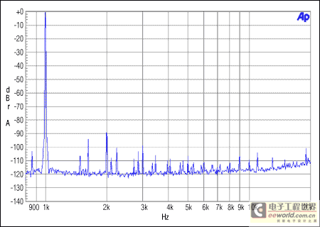

虽然整数模式提供最好的性能,但是它需要的时钟频率必须恰好是采样率的整数倍(如采样率为FS,时钟频率为16 x FS),必须准确无误。系统其它电路一般不会使用整数倍关系的时钟频率。在许多便携式音频系统中,常用的时钟频率是12MHz,因为USB使用该频率。由于系统已经提供了这一时钟,因此,相对于专用时钟, 使用音频时钟将简化系统设计。尽管12MHz不是所有音频采样率的整倍数关系:16 x FS,但它是48kHz的整数倍。因此,采用非整数倍时钟能够很容易产生相应的内部时钟。图3所示为系统采用12MHz时钟产生1kHz信号时的频谱,该信号采样率为48kHz。与整数模式相比,MAX9850在这种模式下性能有所下降,但不明显。最大谐波仍然低于信号振幅大约90dB,但是在信号中出现了其它的非谐波失真成分,THD+N降至-83dB。
图3. 主机非整数模式,MCLK = 12MHz, FS = 48kHz, 0dBFS

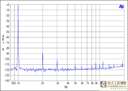

切换到从机模式(图4)可消除非谐波失真成分,提供与整数模式几乎相当的性能。
图4. 从机非整数模式,MCLK = 12MHz, FS = 48kHz, 0dBFS

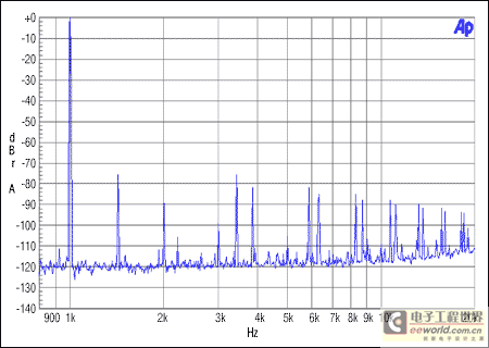

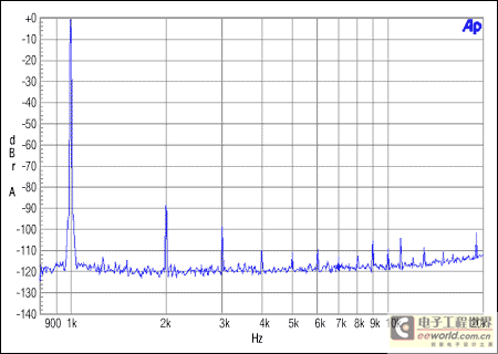

图5所示为主机非整数模式下,工作于12MHz时钟、输入数据采用44.1kHz采样时,MAX9850的输出FFT。虽然采样率和主时钟不是整数倍关系,MAX9850仍然能够再现1kHz正弦波,性能差异主要表现在失真较高。由于DAC的工作数据和时钟来自非整数时钟,因此,所产生的失真不全是谐波失真。在这种模式下,测得的THD+N大约是-71dB。
图5. 主机非整数模式,MCLK = 12MHz, FS = 44.1kHz, 0dBFS

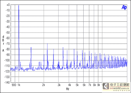

整数模式下,主从模式之间的转换对性能没有影响,而非整数模式下情况则不同,主工作模式转换到从工作模式会进一步降低转换器的性能,如图6所示。THD+N增加到-65dB。
图6. 从机非整数模式,MCLK = 12MHz, FS = 44.1kHz, 0dBFS

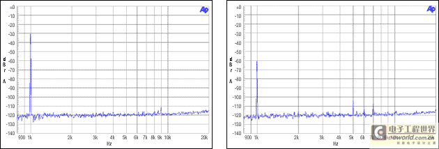

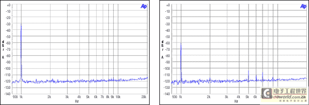

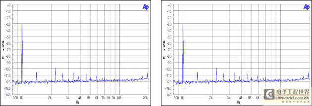

失真与输入幅度的函数

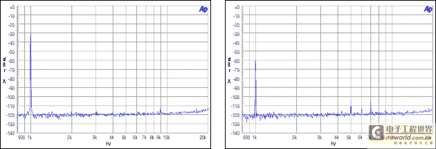

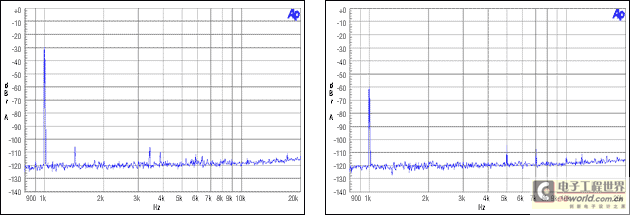

虽然在较大的信号幅度下,信号能够掩盖一些失真。但是,随着信号幅度的降低,必须降低失真以保持良好的音质。图7至图11显示了MAX9850在-30dBFS和-60dBFS信号电平下的输出频谱。对于主时钟和采样率之间存在整数关系的模式,所有失真成分都低于-30dBFS信号振幅的噪声基底。对于采样率和主时钟之间为非整数关系的模式,例如44.1kHz和12MHz,仅残留有较低幅度的失真。对于-60dBFS输入,这种结构中存在的固有失真开始出现在频谱中,这种失真与采样率或主时钟没有直接关系,结果在所有模式中相同。
图7. 主/从、整数模式,MCLK = 12.288MHz, FS = 48kHz, -30dBFS, -60dBFS
图8. 主机非整数模式,MCLK = 12MHz, FS = 48kHz, -30dBFS, -60dBFS
图9. 从机非整数模式,MCLK = 12MHz, FS = 48kHz, -30dBFS, -60dBFS
图10. 主机非整数模式,MCLK = 12MHz, FS = 44.1kHz, -30dBFS, -60dBFS
图11. 从机非整数模式,MCLK = 12MHz, FS = 44.1kHz, -30dBFS, -60dBFS
结论
满摆幅输入信号下,某些模式下能够测量到明显的失真。但不会明显影响视听效果。这是由于人耳对强音敏感,而忽略了幅度较小的失真分量。许多有损压缩算法(例如,MP3和AAC)便利用了这一概念,通过去掉被强音信号屏蔽的信号部分实现压缩。这两种情况下可以消除大量数据,而不会明显牺牲音质。同样,转换器也可以产生一些失真,而不会影响音质。
当人耳聆听低电平信号时,能够更好地分辨出信号中的失真,因为没有强音信号提供屏蔽。对于较低电平信号,MAX9850产生的失真接近或低于噪声底,仍能保持良好的音质。
不管哪种工作模式,MAX9850都能够获得较好的信噪比和动态范围。由于-60dBFS输入信号产生的频谱相同,与工作模式无关,因此,所有模式下的动态范围都一样。同样,所有工作模式的噪声底一样,因此,所有模式的信噪比也一样。
即使在性能最差的模式下,MAX9850也可以得到有效结果。对于声音质量不是很重要的系统,器件可以连接任何系统时钟,保持良好的工作。对于音频质量要求较高的系统,建议提供特定的音频时钟,使DAC工作在完全同步模式下。
