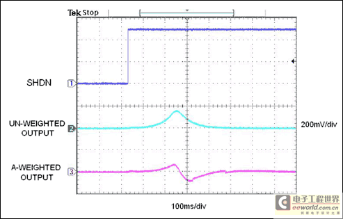

图1和图2所示(在时域)为两个不同的耳机放大器退出关断状态的瞬态过程,将第一个交流耦合耳机放大器和第二个直流耦合耳机放大器进行对比,交流耦合耳机放大器退出关断时产生较大的瞬变(图1),这种瞬变产生明显的低频声音,原因是其较慢的开启过程。 (注意,时间标度是100ms/div。)
图1. 数据显示了一个性能良好的交流耦合耳机放大器退出关断状态时的瞬态过程。其振幅较大,尽管这一瞬态过程将产生明显的低音信号,但人耳对这种声音并不敏感。

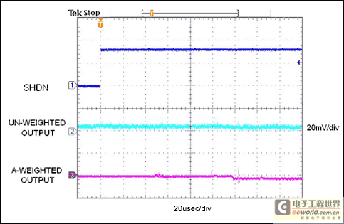

第二种瞬变过程,即直流耦合耳机放大器(图2),似乎淹没在A加权滤波之前示波器的噪声底中。对于这种放大器,大部分音频来自从关断到完全工作时产生的直流失调电压。由于失调只有几个毫伏,没有经过滤波的信号不能精确决定咔嗒声的大小。采用A加权滤波后,从噪声基底中提取出直流耦合耳机放大器失调产生的咔嗒声,获得更客观的测量结果。 (注意,没有显示滤波后的信号标度V/div。)
图2. 数据显示了低失调、直流耦合耳机放大器退出关断状态的瞬态过程。与图1A相比,幅度要低得多(因此,主观上感觉噪音低得多),放大器经过150µs后完全开启。

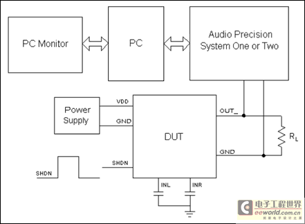

Maxim采用了Audio Precision的系统1和系统2 (推荐)音频分析仪测量咔嗒声(图3),也可以采用其它厂商类似测试设备。所推荐的指标KCP能够客观衡量音频放大器的咔嗒声。
图3. 耳机放大器咔嗒声测试装置,注意,左右声道输入引脚交流耦合至地。输出负载是典型的耳机阻抗,用方波发生器触发关断引脚。
开始测量时,将待测设备(DUT)输出连接到负载或模拟负载(假负载)。在DUT上加载所需的SHDN和电源,将所有DUT输入交流耦合至地。不需要输入信号;输入激励包括DUT在各种工作或停止工作模式之间切换的控制信号。连接DUT输出至音频分析仪的模拟分析部分。

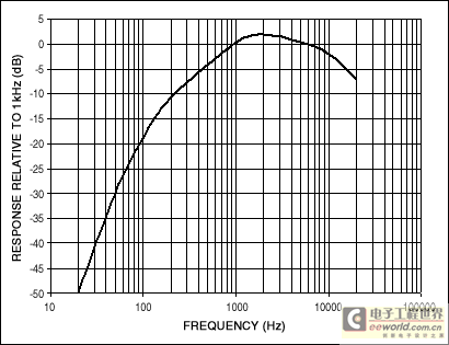

下一步,选择分析仪的A加权滤波(建议)或非加权22Hz至22kHz滤波器,将测量带宽限制在音频范围内。请注意,示波器的快速高电平瞬变并不表明有多少能量出现在音频频带内。人耳对扬声器或耳机瞬变信号的频率响应很有限。因此,增加A加权滤波(图4)更有利于分析,因为这样增强了人耳敏感的频率分量。某些音频分析仪不能选用A加权,这种情况下,应限制人耳频率响应的带宽。音频测试设备中常用的限制带宽是22Hz至22kHz,带宽限制滤波器大概能达到20kHz的平坦响应(通常为人耳的上限)。
图4. A加权滤波器的频率响应。频率均衡接近耳朵的敏感范围,因此该参数通常用于噪声测量。注意,滤波器传输函数为单位增益(0dB) @ 1kHz,两端频率信号被衰减。

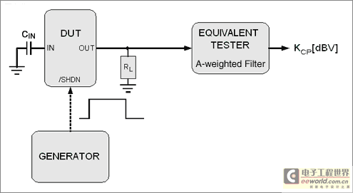

KCP性能测量可以使用其它生产商提供的等效测试设备实现。图A显示了音频分析仪和DUT的一般测试设置。
图A. 其它厂商同等测试设备的咔嗒声测试装置

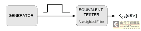

在记录测试结果、对结果进行直接对比之前,应对测试装置进行校准。此外,还需要验证等效分析仪记录的总能量,事实上,这一记录与输入幅度成线性关系。只有这样,才能准确记录咔嗒声的能量,特别是在音频频带出现快速上升瞬变时。简单校准需要一个函数发生器和一个同等的分析仪。 (参考图B示例。) 按以下步骤进行校准:
  1. 在等效音频分析仪的输入加载一个幅度已知的0.5Hz方波。
  2. 设置同等分析仪检测A加权后的峰值电压。
  3. 记录各种输入信号幅度的峰值电压读数。
图B. 同等音频分析仪校准测试装置。必须进行校准以确保同等分析仪记录的总能量与各种输入幅度成线性关系。
