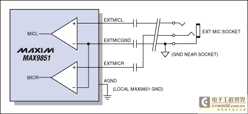

MAX9851也可切换到一个外部的立体声麦克输入来取代内部麦克。这种输入通常来自于汽车免提或其他外部耳机。这种情况下,EXTMICGND引脚“Kelvin感应 ” L和R两个通道,利用放大器的输入CMRR可以消除地噪声,原理同上所述。EXTMICGND的印制板布线应该一直延伸到汽车免提插座或耳机插孔的GND端,以获得最佳效果(图1)。
图1. 利用差分放大器可以远端感应插座的参照“地”。内部地和插座地之间的任何交流电压被大幅度抑制,不被麦克放大器增益放大。

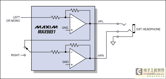

MAX9851的立体声耳机输出也可工作在桥式单声道方式(图2),以便兼容不同的耳机和配件。同一个插座既可用于立体声耳机,或者也可用于单声道头机(麦克加开关和扬声器)。这种模式下输出仍然参照于地,耳机电缆上没有直流电压。因此,出现短路故障的机会要小的多。
图2. DirectDrive耳机输出可工作于桥式单声道方式或立体声方式。Maxim专有的参照于地的输出意味着不再需要串联耦合电容,节省成本和PCB空间。

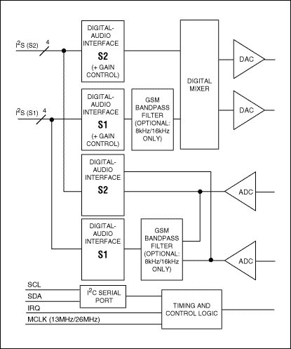

图5. MAX9851集成了两组独立的数字音频输入/输出接口(S1和S2)。对于DAC回放,各接口可以运行在不同的、非整数相关的采样率下,既可以用于主模式,也可以为从模式。
