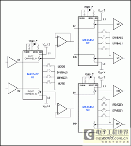

图1. 利用三片MAX5456/MAX5457 IC构成的音量调节、均衡电路
利用附加的MAX5456/MAX5467可以实现多扬声器配置的音量控制。触发/MODE输入在音量控制和均衡控制之间切换MAX5457的工作模式,可以用LED输出指示两种不同模式。在图1应用电路中,U1用于控制立体声输入信号的平衡和音量,并为U2、U3构成的音量衰减器提供左、右声道输出。在音量控制模式下,通过U1的/DN\ / /BAL0\或/UP\ / /BAL1\按键改变主控制器的音量。如需调节平衡,则触发/MODE\引脚使U1切换到均衡模式,通过/DN\ / /BAL0\或/UP\ / /BAL1\进行调节。
U2和U3分别构成左、右声道的音量衰减控制。调节U2的平衡,来自U1的左声道信号在L0、L1进行调节;同样,调节U3的平衡,来自U1的右声道信号在R0、R1进行调节。参考MAX5456/MAX5457数据资料进行音量、平衡调节。一般情况下并不使用U2、U3调节音量,但有时也可以用来补偿音频通道的不匹配。
应用电路中U1的前级运算放大器用于线性放大或为立体声音频信号源提供高阻输入,以驱动MAX5456/MAX5457。MAX5456/MAX5457 IC的最小端电阻为7kΩ, U1左、右声道输入端的等效阻抗为7kΩ (最差情况下),或10kΩ (标称值)。U1输出端的两个放大器用作缓冲器,限制负载对THD指标的恶化。U2、U3输出端的四个放大器可以减小电位器电流,放大输出信号,以驱动扬声器。
