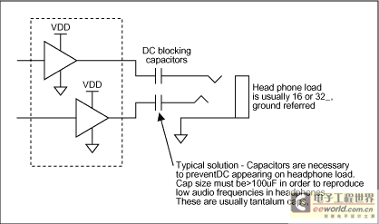

耳机驱动器通常采用单电源供电,并通过大电容实现对塞孔输出的AC耦合,如图2所示。这样的安排可以防止耳机两端出现DC电压,该DC电压可能破坏耳机的驱动单元。工作过程中,由于电容的耳机侧是地电势,而放大器输出偏置约为满摆幅的一半,因此隔直电容两端有电压。接通电源时,必须将电容充电至工作电压,但是允许流过该电容的电流必然流经负载(耳机音频线圈)。那么用什么方法才能防止该电流产生杂音信号呢?
图2. 该电路是用于单电源产品中耳机驱动器的典型配置,其中包括串联电容,与耳机阻抗一起构成了高通滤波器 (为了阻断来自耳机的DC所必需的)。
有些设计使用放大器输出周边的JFET与分立元件抑制充电电流,有些电路则提供RC时间常数减缓导通时的声音瞬变,从而通过降低干扰频率的含量,减少干扰因素。有的产品采用了背对背指数斜坡(S形)进一步抑制上电引起的杂音。与RC指数方法不同的是,这种抑制方式不会引起dv/dt的突变。

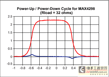

断电时的瞬变更难解决。放大器怎么才能在没有电源的情况下控制输出电容的放电?一种方法是为耳机放大器提供待机电源,该电源由电源接通时充满电的电容提供,移去主电源之后,该电容还能提供足够的能量从容地将放大器关断。该技术的集成应用(图1)产生了如图3所示的波形。
图3. 这些波形说明接通VCC (t = -1s)和移去VCC (t = 0s)时对图1所示电路的影响。这里没有给出VCC。请注意,MAX4298输出端(上面的曲线)的S形跳变在负载端产生的输出干扰(下面的曲线)平滑且有限。受控的输出将导通时的声音瞬变限制在较低的电平,人耳对其不太敏感。
如图3所示,利用附加元件使MAX4298断电时的声音瞬变受到控制,抑制上电的瞬态噪音。该技术涉及辅助VCC引脚(SVCC)的使用。提供VCC时,外部肖特基二极管为储能电容充电,当电源移去时,MAX4298的工作过程如下:
  • 音频静音。
  • 立体声放大器还原到低瞬态电流模式,从SVCC引脚获取电源。
  • 输出偏置电压缓慢变化至地,通过镜像上电波形、采用S形模式抑制上电瞬变,消除了dV/dt的突变。
  • 储能电容放电,由于输出电压为地,所以当SVCC电源最终消失时,输出音频的瞬变可以忽略。

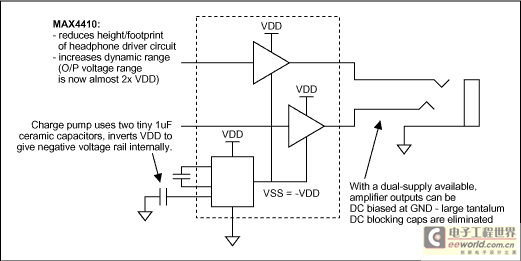

另一种选择是利用提供的正电源产生专用的负电源,或使用传统的产生负电源的器件(图4)。对这种方法来说,ESD与接地都不成问题,并且额外的电压幅度使输出电压峰-峰值几乎翻倍――采用+3V或小于+3V电源供电时,这是很有用的。
图4. 为了实现放大器的双电源供电,板上电荷泵将正电源电压反相。不再需要串联电容,不过需要为电荷泵提供小的陶瓷电容,陶瓷电容的使用减小了PCB板的面积。
MAX4410耳机放大器通过正电源引脚产生内部负电源。由于放大器的直流输出偏置为0V,因此不需要输出电容。内部锁定电路防止由于过低或上电、断电过程中的电源电压引起的伪操作,因此没有杂音。由于放大器输出电压摆幅几乎是单电源电压的两倍,因此还可以获得其他优点,包括更大的信号摆幅以及更大的输出功率。
