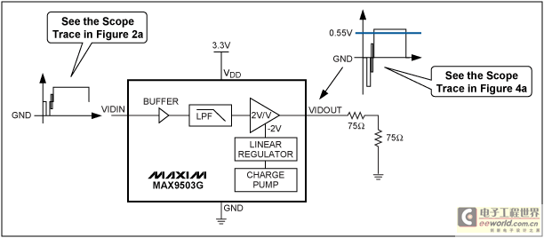

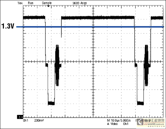

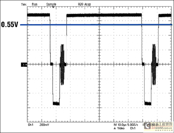

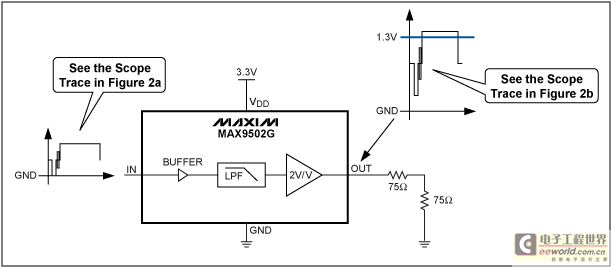

将视频信号驱动至视频负载造成功耗增大,这在很大程度上取决于视频放大器的输出方式。MAX9502输出视频信号采用了正向直流偏置(参见图2)。维持输出信号的正向直流偏置会使总功耗增大。因此,MAX9502必须供出大约8.7mA的电流(图2b中以蓝色粗线表示的电压除以150Ω)。
图2. MAX9502G应用电路,输入、输出为50%平场信号。

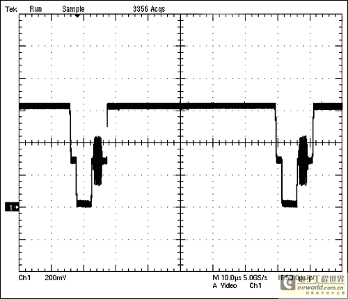

图2a. 50%平场信号波形,输入到需要测试的视频滤波放大器。
图2b. MAX9502G的输出波形,蓝色线段表示50%平场信号的近似平均直流电平。

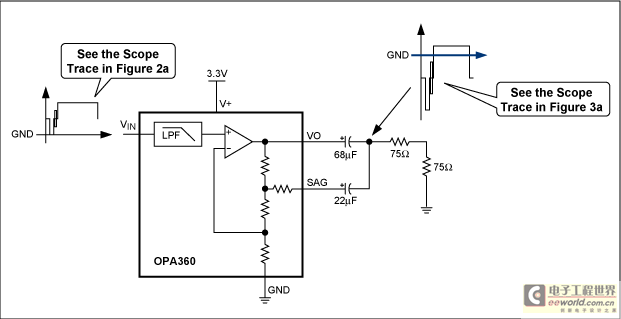

OPA360 (表1)的输出可以配合SAG网络工作,它由两个交流耦合电容组成(图3)。这些电容阻断了输出和负载之间的直流连接。因此,放大器不需要源出或吸入维持输出偏置的电流,从而降低了功耗。
图3. 对于50%的平场信号,由于电容阻断了输出和负载之间的直流连接,因此,OPA360应用电路可有效降低功耗。
图3a. OPA360输出波形中的蓝色线段表示50%平场信号的近似平均直流电平。

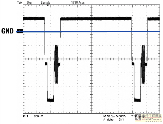

利用Maxim受专利保护的DirectDrive技术*,MAX9503能够输出接近零直流偏置的视频信号,无需任何交流耦合电容(参见图4)。由于片内反向电荷泵可产生负电压,因此,这一技术使MAX9503能够输出地电平以下的信号。尽管DirectDrive增大了PQ,但由于PL降低,MAX9503的平均功耗能够与MAX9502和OPA360保持在同一水平。由于直流偏置接近地电平,MAX9503只需源出较小的电流。
图4. 50%平场信号通过MAX9503G的应用电路。
图4a. MAX9503G输出波形中的蓝色线段表示50%平场信号的近似直流平均值。

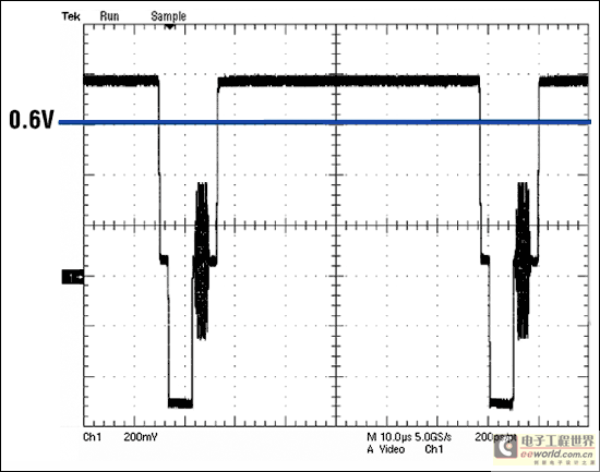

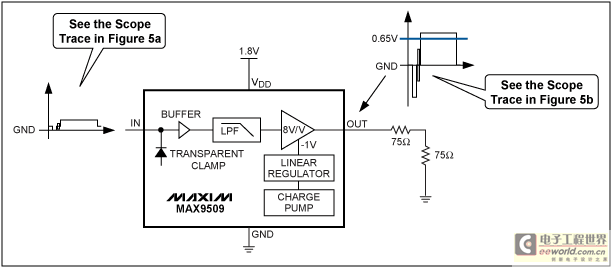

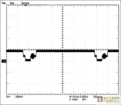

MAX9509是Maxim新一代视频滤波放大器系列的首款器件,大大降低了平均功耗和PQ,如图5所示。其电源电压(VDD)由3.3V降到了1.8V,1.8V是移动电话正在逐渐使用的数字I/O电压;静态电源电流(IQ)也由12mA降到了3.1mA (参见表2)。
图5. MAX9509 1.8V应用电路处理50%平场信号,大大降低了功耗。
图5a. 50%平场波形输入到MAX9509;其振幅是图2a中波形振幅的四分之一。
图5b. MAX9509输出波形中的蓝色线段表示50%平场信号的近似直流平均值。

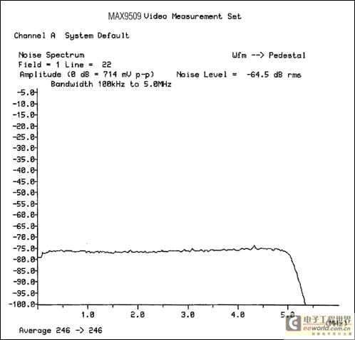

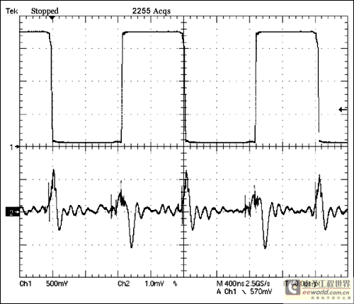

将充满噪声的电荷泵与滤波器和放大器放置在同一芯片是主要的设计难点。电荷泵有可能向敏感的视频信号上引入开关噪声。把MAX9509的电荷泵与视频信号通路隔离开可以有效解决这个问题,得到极低的电荷泵噪声频域特性(图6),而且从时域特性也几乎观察不到噪声(图7)。
图6. 测量MAX9509的噪声和频率关系时,电荷泵的噪声频谱非常小。
图7. 视频信号为1VP-P时,MAX9509输出随时间的变化(底部图形),峰值为1.4mVP-P。顶部图形是电荷泵飞电容的电压。

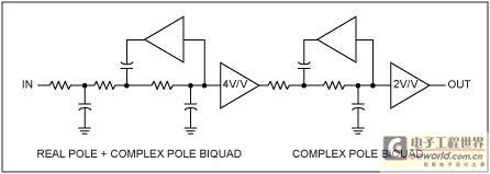

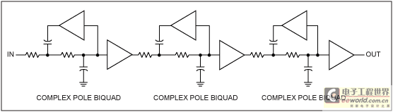

通过仔细的电路设计,并依托Maxim先进的BiCMOS工艺,MAX9509的功耗要比上一代视频滤波放大器的功耗低得多。为了在满足特定应用性能要求的同时达到最低功耗,我们对所有上一代视频设计电路进行了分析。例如,减少MAX9509电源之间偏置电流的镜像;尽可能少地使用所产生的负电源。除此之外,还采用了专有电路来消除放大器工作在小电流时的失真。Maxim先进的模拟工艺能够针对特定的视频信号通道优选元件(例如,双极型和MOS),从而进一步降低MAX9509的功耗。MAX9509的5极点滤波器省去了上一代6极点滤波放大器所需的双二阶滤波器(图8和图9)。对于消费类应用,5极点和6极点滤波器的滤波性能差异不大,取消双二阶滤波器将使总电源电流降低10%以上。
图8. 上一代视频滤波放大器采用6极点滤波器。
图9. MAX9509只采用5极点滤波器,省去了双二阶滤波器,总电源电流减少10%。
通过仔细放置滤波电路和放大电路,在给定的系统参数下优化信号通道的每一模块,进而降低总电流。例如,MAX9509要获得8倍增益时,在滤波器内部采用4倍增益的前置放大器。因此,最终得到的视频放大器只需要2V/V增益(图9),从而降低了对最后一级视频放大器的要求,并降低功耗。同时也降低了两个放大器的总功耗,实现最佳性能。
